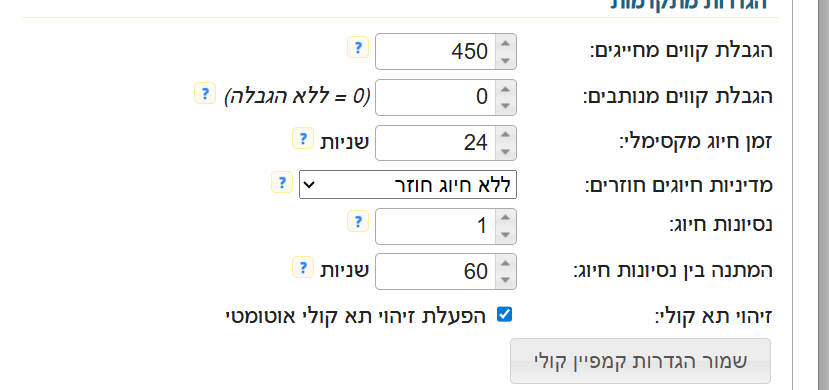

      הפעלתי קמפיין קולי זה הוריד לי יחידה על כל חיוג למס' 1 אבל זה מצנתק ולא משמיע את ההודעה
      מישהו יודע האם ישנה הגדרה בעייתית או מה יכול להיות הבעיה זה היה עוד לפני הקריסה של הקווים לפני שבוע בערך

              מה יכול להיות בעיה
              בשיגור הודעות אני מפעיל קמפיין קולי עונים לשיחה מיד זה מתנתק וזה מחייב יחידות של קמפיין קולי

                @BEN-ZION
                צריך להסיר את זה
                  מנסה @גלאט מערכות
                  @גלאט-מערכות
                  אם אתה צודק אז זה ממש באג
                  הזיהוי תא קולי אמור להיות רק בתא קולי ולא במענה אמיתי
                  הדבר הזה באמת קורה הרבה פעמים ששולחים קמפיין ומיד במענה זה מתנתק, [בדרך כלל מזוהה כלא ענה, ואח"כ הוא מחייג שוב, וגם אז לעיתים הוא מזהה כלא נענה וחוזר חלילה]
                  אולי הזיהוי תא קולי הינו על פי מענה מיידי, ולכן מי שעונה מהר מוגדר כתא קולי ולכן מתנתק?

                    BEN ZION @מנסה
                    @מנסה אתה אכן צודק עשיתי בדיקה הפעלי זיהוי תא קולי אם אני עונה מיד זה מתנתק אם אני מחכה שתים שלש צלצולים זה עונה
