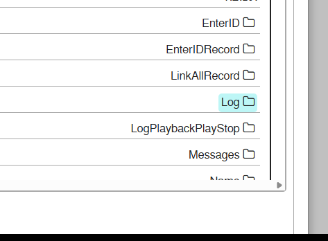

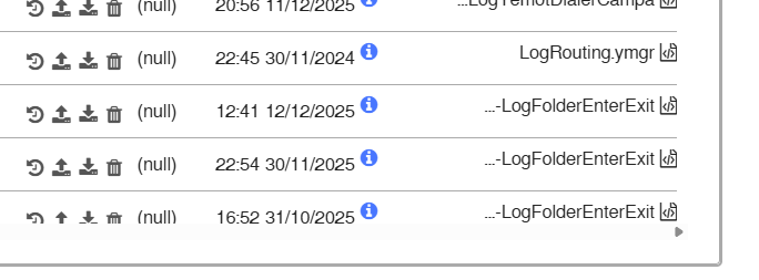

                                  לא מבין בדיוק למה מסתבכים פה,
                                  יש בכל מערכת רגילה בשלוחה הראשית תקיית לוג log
                                  ושם יש קובץ LogFolderEnterExit שזה מי נכנס וכמה זמן,
                                  לוחצים על השעון ומורידים וזהו.
                                  אם רוצים לדעת רק על שלוחה מסוימת אפשר לעשות מסנן בקובץ אקסל.
