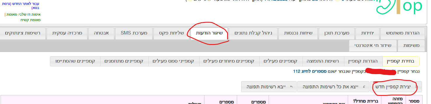

        ואפשר לבצע את הפעולה הזו גם ישירות דרך תפריט הניהול בטלפון עצמו.

                      BEN ZION @אש קודש 0
                      @אש-קודש-0 בלי הקובץ,
                      בלשונית של שיגור הודעות תוסיף את המספר לרשימה 1 ותגדיר חסום
                      תוסיף את ההגדרות האלו לשלוחה ראשית הגדרות מתקדמות
