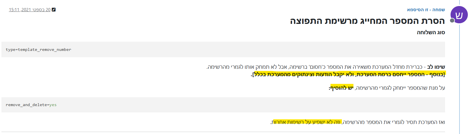

            זה מובהר כאן בשרשור של המודל (אך לא בצורה הכי בולטת)
