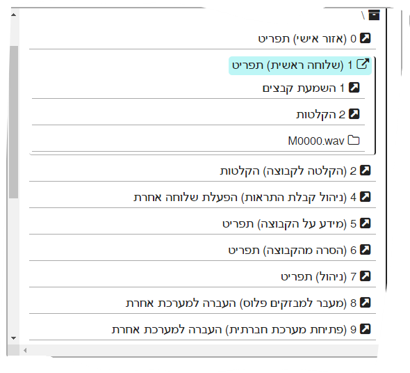

                    @בית-המדרש הצילום לא עוזר אני רוצה צילום כדי להבין את אשכול השלוחות במערכת תעלה צילום שבצד ימין רואים את כל השלוחות ובניהול קבצים תפתח את שלוחה 1
                    • ב מנותק
                      בית המדרש @BEN ZION
                      • B מנותק
                        BEN ZION @בית המדרש
                        @בית-המדרש בשלוחה 1 הגדרת אותה כתפריט ויצרת בתוכה שתי שלוחות פנימיות שלוחה 1 צריכה להיות השמעת קבצים
