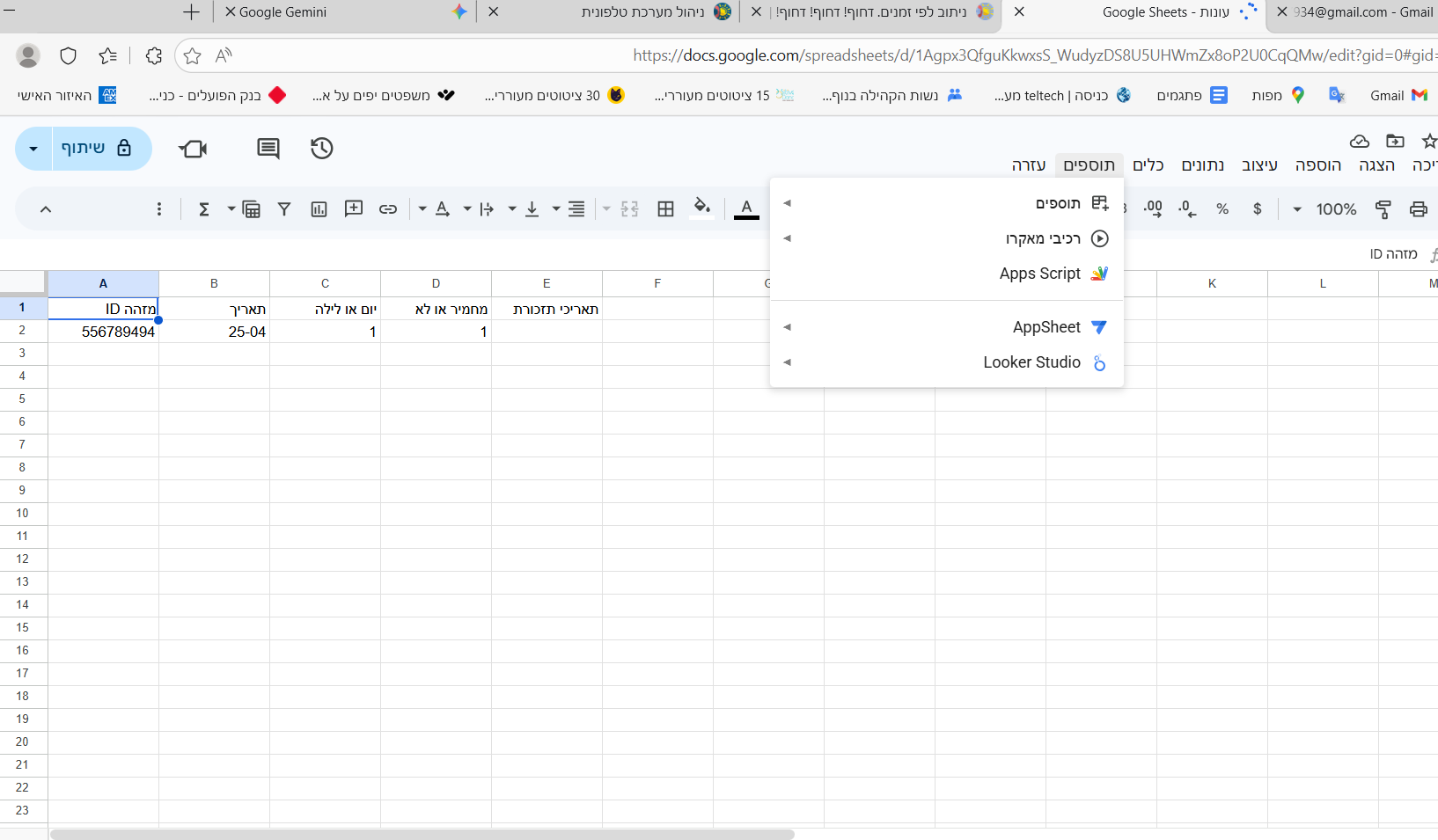

                          @המומחה במודל תור זה אמור להיות מובנה אבל אני לא יודע כמה דקות אני יביא לך קוד לגוגל סקירפט תפתח גיליון שיטס חדש בעמודה A תרשום את מספרי הטלפונים עמודה B תרשום לכל מס' את השעה שהוא מחייג אליו בעמודה C תכניס טוקן API אחרי זה אני יביא לך קוד תכנס לתוספים APPS סקריפט תמחק את מה שיש שם ותדביק את מה שאני יביא לך

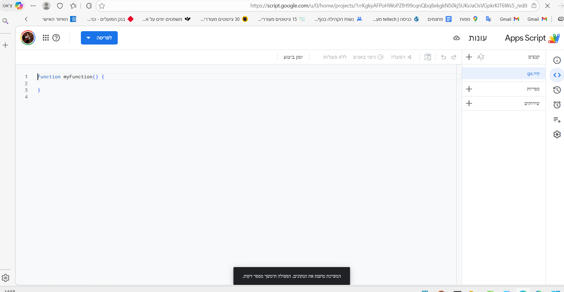

                                    @המומחה תפתח גוגל שיטס / תוספים / apps סקריפט
                                    יפתח לך כזה חלון
                                    תמחק את מה שיש תדביק את הקוד שהבאתי לך ותחליף בקוד תראה בשורה 41 יש 9 תחליף למס' שלוחה שלך
