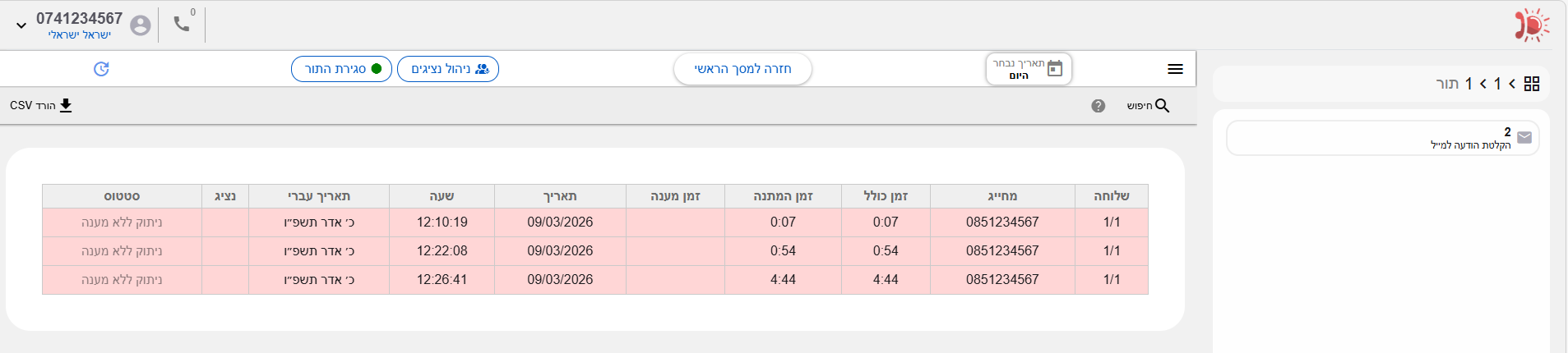

                  השאלה אם אפשר לראות שמות מתקשרים גם באתר של המודל תור, כאן:
                    אA @מעמיק
                    @מעמיק
                    זה נראה שלא, כי אין זיהוי בכלל.
