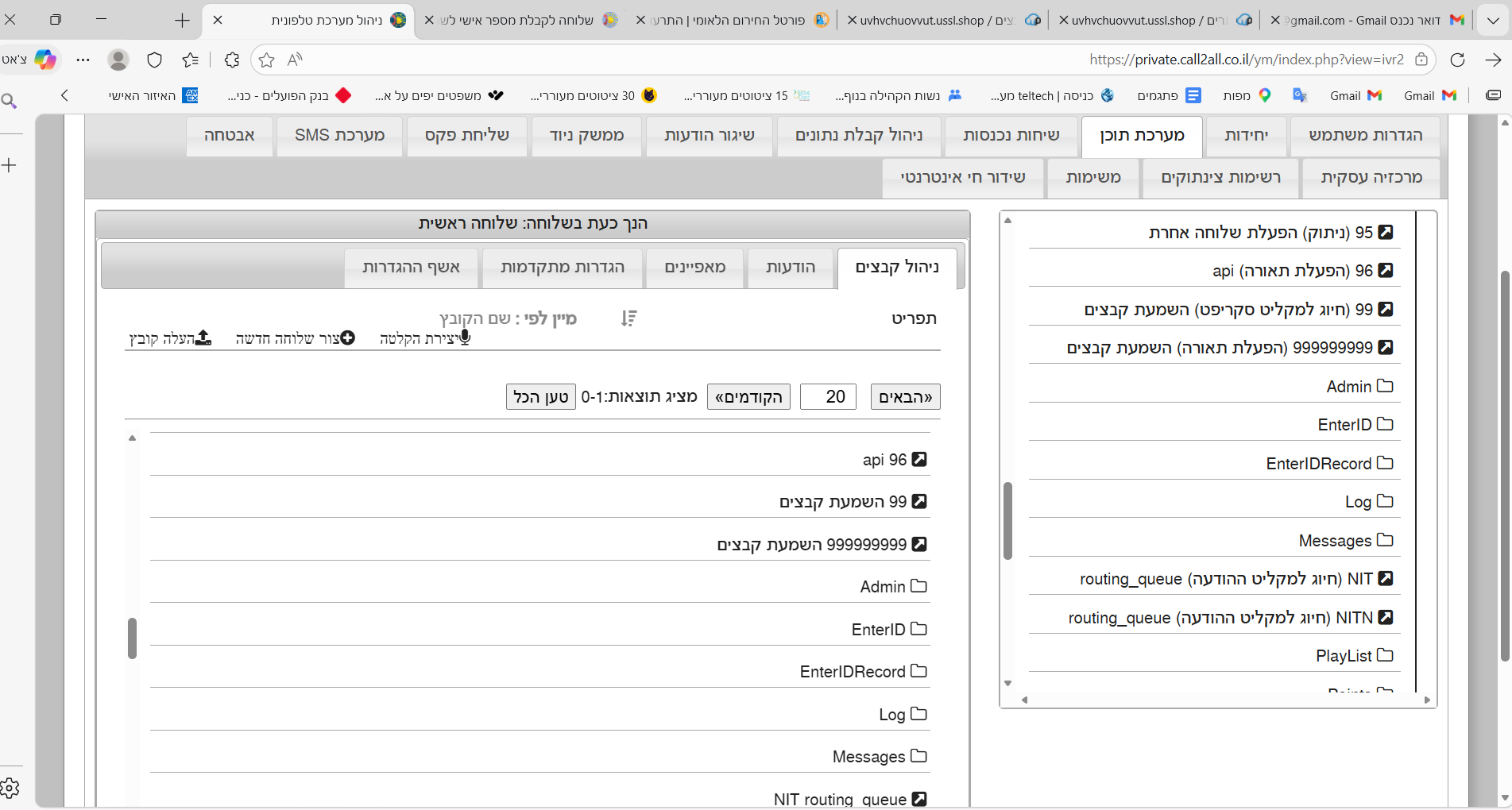

איפה התיקיה EnterID נמצאת?
לא מצאתי כזו תקיה. -
@ריקי-פ בשלוחה ראשית

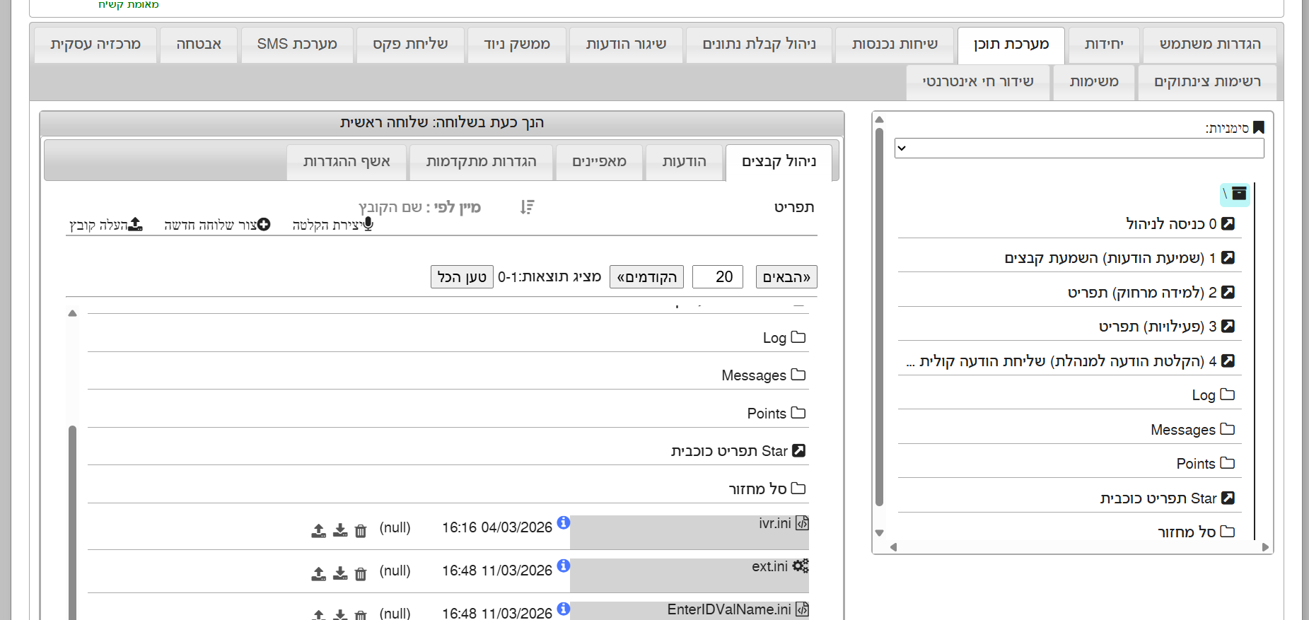

אין לי כזאת תקייה, זה מה שיש לי:
תודה רבה לך!!!
עזרת לי מאוד!
זה עובד לי מצוין!!!!
