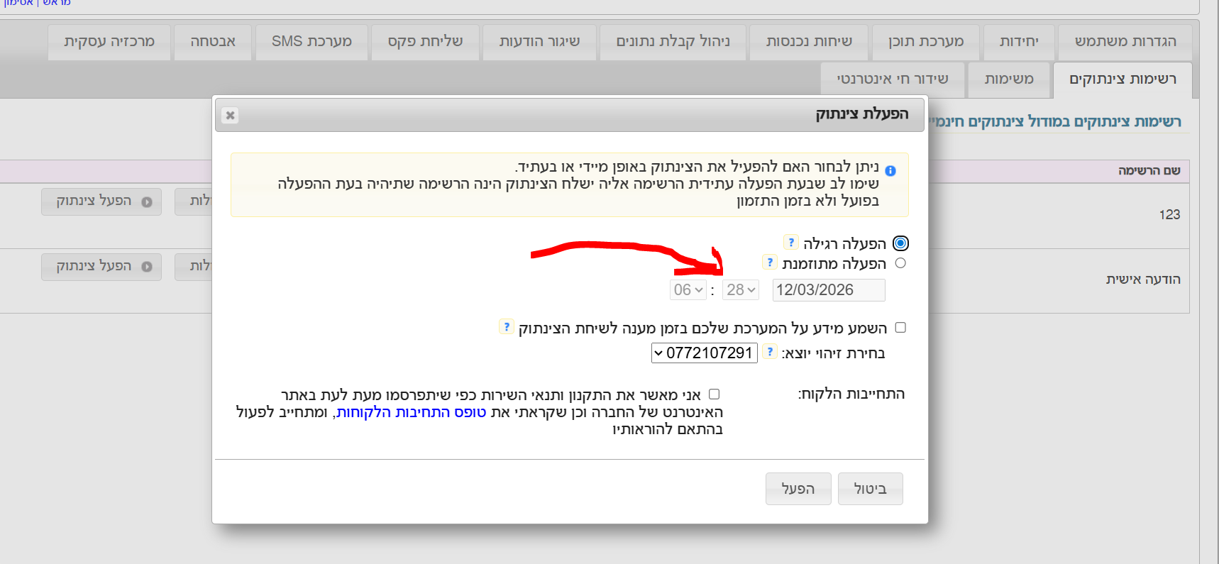

                          מתעמק @ירמיהו זנגר
                          @ירמיהו-זנגר כתב באיך מגדירים שיעלה שיעור מתוזמן באופן יומי (לדוג מיזם לימוד 40 יום) ?:
                          @אוריה-דניאלי-0 יש לי באתר החדש תקייה מסודרת של קבצים ואני כל יום מעלה כ 10 קבצי שמע ושולח צינתוק ואז שומעים את כל ההודעות בשלוחה ,
                          ואני מחפש אופציה שהצינתוק יהיה מתוזמן = שאני יפעיל אותו עכשיו והמערכת תצנתק בשעה 8 בבוקר
                          יש כזו אופציה ?
                          רוב האופציות הם באתר הישן
                          תחת שדה "רשימת צינתוקים" אתה יכול לתזמן לאיזה שעה שאתה רוצה, ראה תמונה מצורפת
