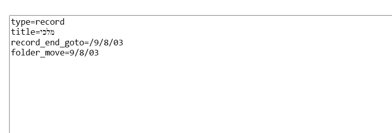

      בשלוחת הקלטות התלמידים משאירים הקלטה- ולאחר שמאשרים אותה- הם יכולים לשמוע את כל ההקלטות של שאר הכיתה שהשאירו לפניהם.
      איך אפשר לבטל את זה?
      אין כאן שום הגדרה מיוחדת

        @תיכון-מ.ר. מוגדר שבסיום ההקלטה עובר לתיקייה בה נשמרים ההקלטות לכן ניתן לשמוע ניתן להעביר בסיום ההקלטה לשלוחה אחרת
        ההגדרה הראשונה אם הנתיב זה לאן להעביר את המשתמש בסיום הקלטה
        ההגדרה השניה היא באיזה תיקיה לשמור את ההודעות

          לוודא שהבנתי נכון- ההגדרה של record_end_goto- היא לאן לקחת את המשתמש אחרי שמסיים להקליט? זה לא נוגע בהקלטה עצמה?
          אז מספיק שאשנה אותה למשל, שתחזיר לתפריט הראשי?

            @תיכון-מ.ר. כן
              מתעמק @תיכון מ.ר.
              @תיכון-מ.ר. אתה לא צריך לשנות, אתה רק צריך למחוק את השורה של record end, ואז ברירת מחדל חוזר שלב אחד אחורה
