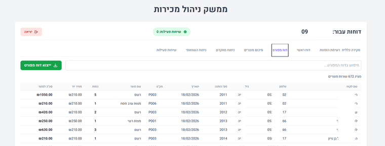

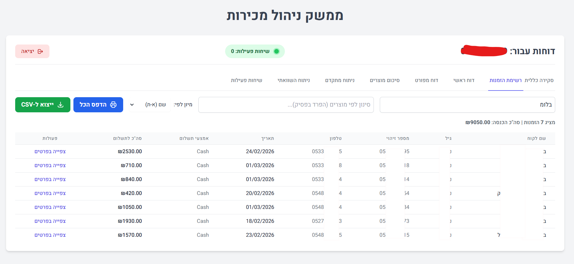

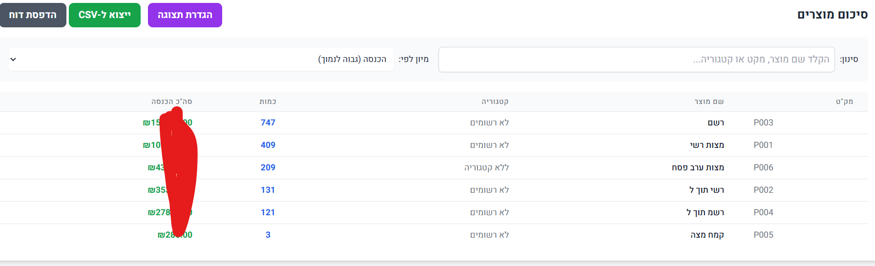

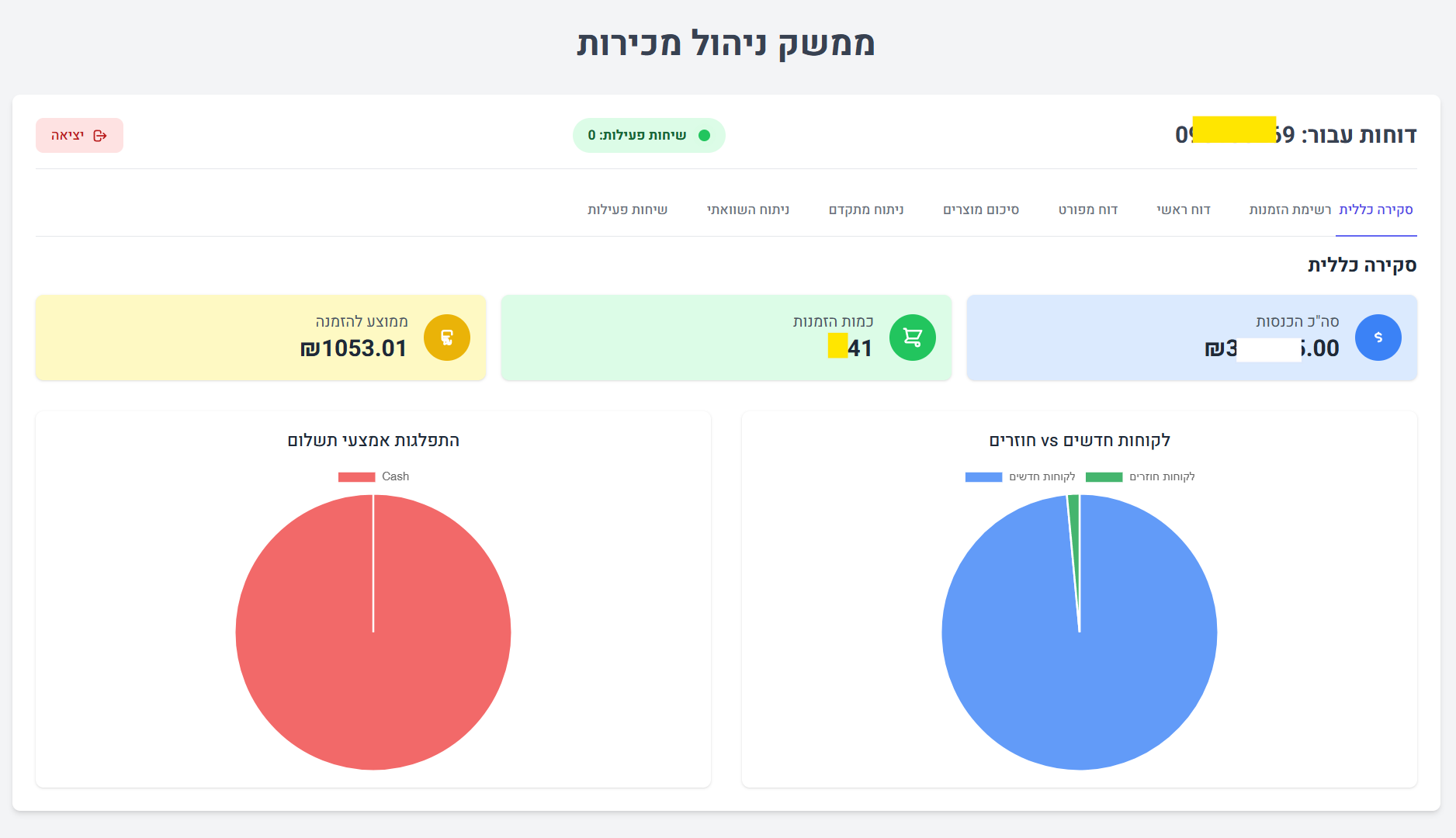

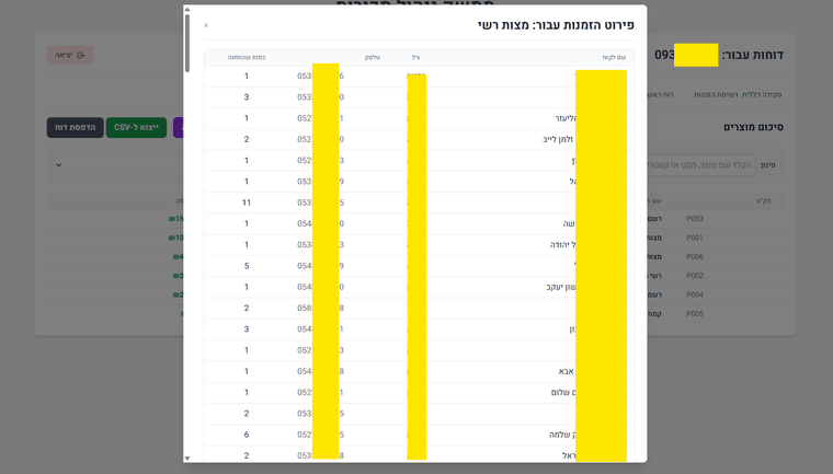

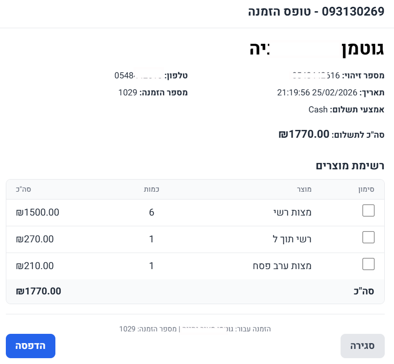

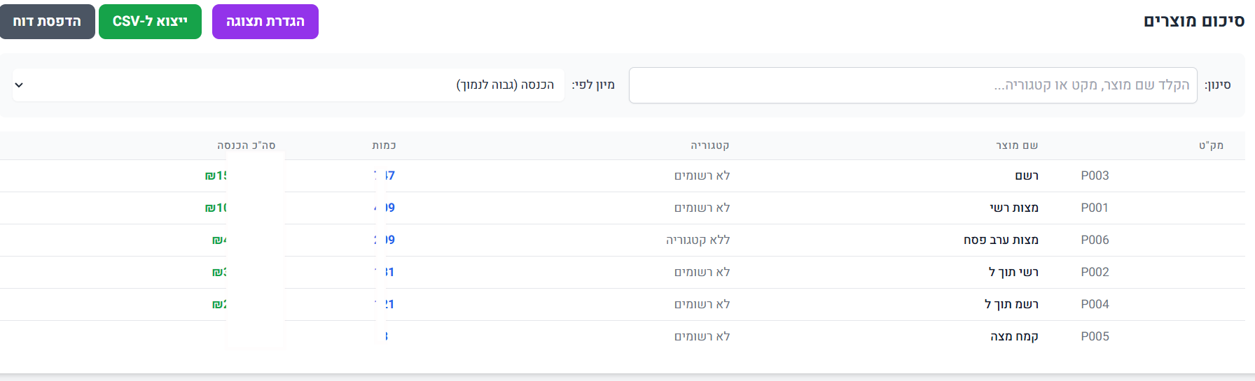

          יש לי ממשק נחמד להצגת והדפסת הדוחות והרשימות וסיכומי מוצרים ועוד...
          אם מישהו מעוניין שיצור קשר
          מצורף צילומי מסך:

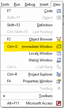

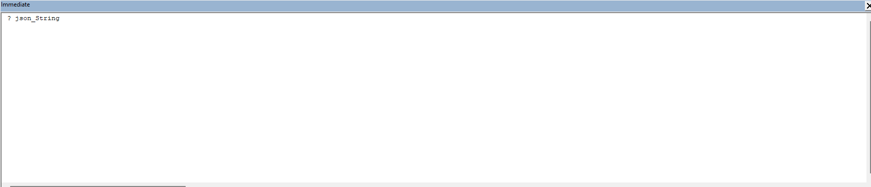

                    @מושקה אתה פותח את עורך הקוד
                    יש למטה חלון (אם אין את זה תקיש ctrl + G, וזה יופיע - או תעשה כך;
                    בחלון למטה תכתוב
                    ? json_String
                      מושקה @יב
                      @יב ואיפה הוא עונה לי
                        יב @מושקה
                        @מושקה באותו חלון.
                        אם הוא לא עונה - כנראה שהקוד לא פועל, או פשוט תלחץ אחרי זה אנטר.
                          מושקה @יב
                          @יב לא עונה

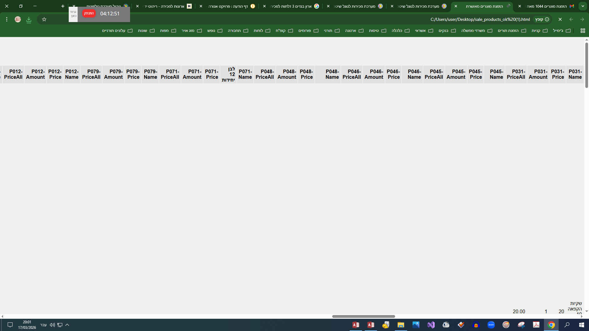

                                @מושקה תבדוק בפריט 71 מה הוא מביא לך?
                                (לא ראיתי את זה במייל - תוכל להעלות רק את החלק הזה, רק בלי טלפונים?)

                                      מושקה @יב
                                      @יב כתב במערכת מכירות לגוגל שיטס:
                                      פריט 71 מ
                                      P071-Name":"מיץ ענבים אפרת 100"," לבן 12 יחידות","P071-Price":"159","P071-Amount":"2","P071-PriceAll":"318.00"
                                        יב @מושקה
                                        @מושקה כתב במערכת מכירות לגוגל שיטס:
                                        בא רגע נפענח את זה;
                                        מפתח = וערך = פסיק
                                        לבן 12 יחידות",
                                        "P071-Price":"159",
                                        "P071-Amount":"2",
                                        אם אתה מזהה יש כאן לבן 12 יחידות", בלי מפתח.
                                        איך כתבת בימות "מיץ ענבים אפרת 100 ? לבן 12 יחידות"?
                                        כאן נראה לי הבעיה
