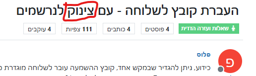

                בשביל מה להביא צינוק לנרשמים מה עשו לך?? (אולי תשלח למחתרת אבל לצינוק???!🤨🙄😱🥶🥵😭)
                בושה וחרפה😅
                • פ מחובר
                  פלוס @lavitoren הטי"ל
                  @lavitoren-הטי-ל
                  טוב, כעיקרון לא רציתי להביא צינוק לנרשמים, אבל בגלל שאתה רשום שם בצינטוקים - אז למה לא? 🤣, אבל לעניננו, תיקנתי את הכותרת...
