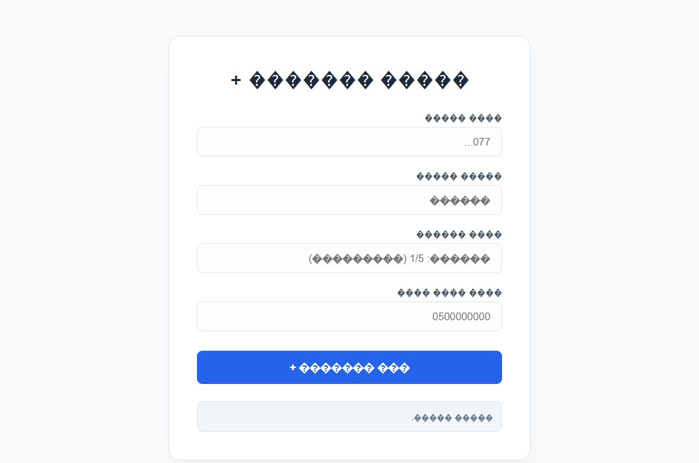

                      חזקי ראזנבערג @אA
                      יכול להיות בגלל שאני בנטפרי ?
                        CUBASE @חזקי ראזנבערג
                        @חזקי-ראזנבערג זה בגלל הקידוד של הקובץ, תפתח בפנקס רשימות ותעשה שמור בשם ותשנה את הקידוד ל-UTF-8
