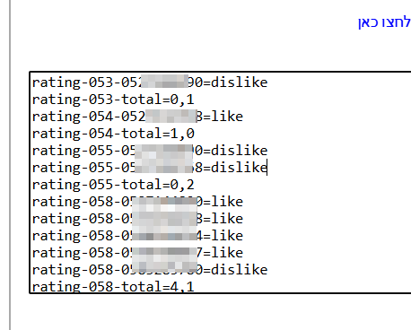

                @CUBASE כן אבל לא ידעתי שקיימת הגדרה כזו (אולי גם תחדש לי שיש את זה בהקלטות????)
                ב. גם ובכללי אי אני אדע מה היו ההצבעות (זה נשמר באיזה קובץ?)
                ג .בתפריט הראשוני שהקשתי 3 ליציאה זה חזר על הקובץ
                ד. עריכה: הסתדרתי אחרי עבודה קשה
                ולגבי קובץ ההצבעות כדאי שהוא יהיה יותר מסודר (או שיצור תיקיה פנימית עם קבצי ini בשמות של הקבצים שמכילים את הנתונים או משהו כזה
                בכ"א תודה ענקית!!!!

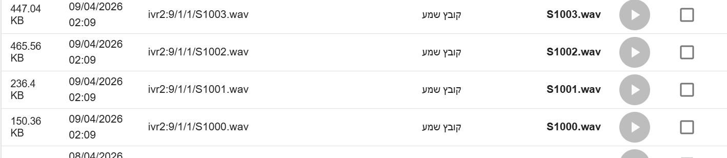

                  עוד מישהו נפגש עם זה שבהעלאת קבצים דרך האתר החדש כשלא מסמנים הקובץ החדשש ביותר זה מעלה לתוך תיקיה בשם הקובץ המקורי קובץ 000
                  C ש 2 תגובות תגובה אחרונה תגובה ציטוט 1
                    CUBASE @121244
                    @121244 כן, גם לי קרה עכשיו...

                      אבל נתקלתי בהמון בעיות עם העלאת קובץ דרך האתר (ובפרט לשלוחה הראשית)
                      • 1 מנותק
                        121244 @CUBASE
                        @CUBASE וזה היה סיוט לשנות אחד אחד את השם
