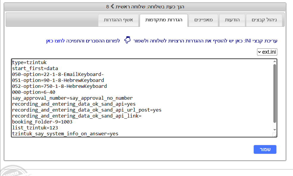

            נחמייער @רק תורה
            @רק-תורה זה מה שעשיתי, אבל הבעיה היא שזה עדיין לא עובד.
            • ר מנותק
              רק תורה @נחמייער
              @נחמייער מה הגדרת ב ivl או בשלוחה
                נחמייער @רק תורה
                @רק-תורה בשלוחת 'הגדרות מתקדמות'
                1 ר 2 תגובות תגובה אחרונה תגובה ציטוט 1

                  1668 @נחמייער
                  @נחמייער כן שלח 📷 מסך
                  • ר מנותק
                    רק תורה @נחמייער
                    @נחמייער זה יכול לעזור הרבה
                      נחמייער @1668

                            נחמייער @CUBASE
                            @CUBASE לא, זה קו של אלפון דיגיטלי,
                            והרעיו הוא שאני רוצה שבחורים יוכלו להתקשר בלי שיעלה להם בכלל דקות שיחה, ע''י שיחה חוזרת מהמערכת
                              נחמייער @נחמייער
                              הסתדרתי, בטעות הכנסתי את זה לשלוחה של הצינתוקים עצמם, ולא של שליחת הציתוק,
                              תודה רבה על הסיוע!

                                רק תורה @נחמייער
                                @נחמייער לא הבנתי מאיזה שלוחה אתה מוציא את הצינתוק 8?? כנס לשלוחה הראשית פתח הגדרות מתקדמות ויש בצד ימין למעלה קוביה קטנה מעל כל קובץ ההגדרות יפתח לך שם אפשרות ‏או txt ivo אז תבחר ivg
