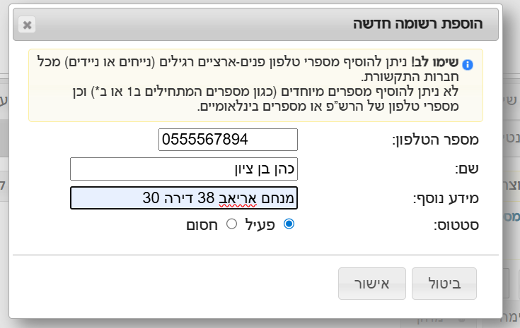

                  @BEN-ZION קודם תודה על התגובה המהירה שנית אוקי ואז רשמתי רשימת תפוצה 5 למשל אז אני ממלא ברשימה את שמות המשפחה בשמות והשם במידע נוסף?
                  וכן מה זה הקשת שם או טלפון וכן האם אני עובר למספר או שאני מקבל לצג שזה יותר נחמד או שומע את המספר אגב וסליחה על מבול השאלות פשוט אני בודק
                  • B מנותק
                    BEN ZION @lavitoren הטי"ל
                    @lavitoren-הטי-ל לא ידוע לי על דרך בימות לקבל את המספר על הצג ברשימת תפוצה יש שלש פרטים מספר טלפון שם ומידע נוסף הקוד מקריא את מה שכתוב בשלוש השדות לדוגמא נמצא מידע עבור בנצי כהן מס טלפון 0555567894 כתובת נוף הגליל
                    בשם אני רושם משפחה+שם כהן בן ציון
                    צריך לשים מזהה קמפיין של רשימה לא מספר רץ
                        @lavitoren-הטי-ל אתה צריך להכניס את מזהה הקמפיין
