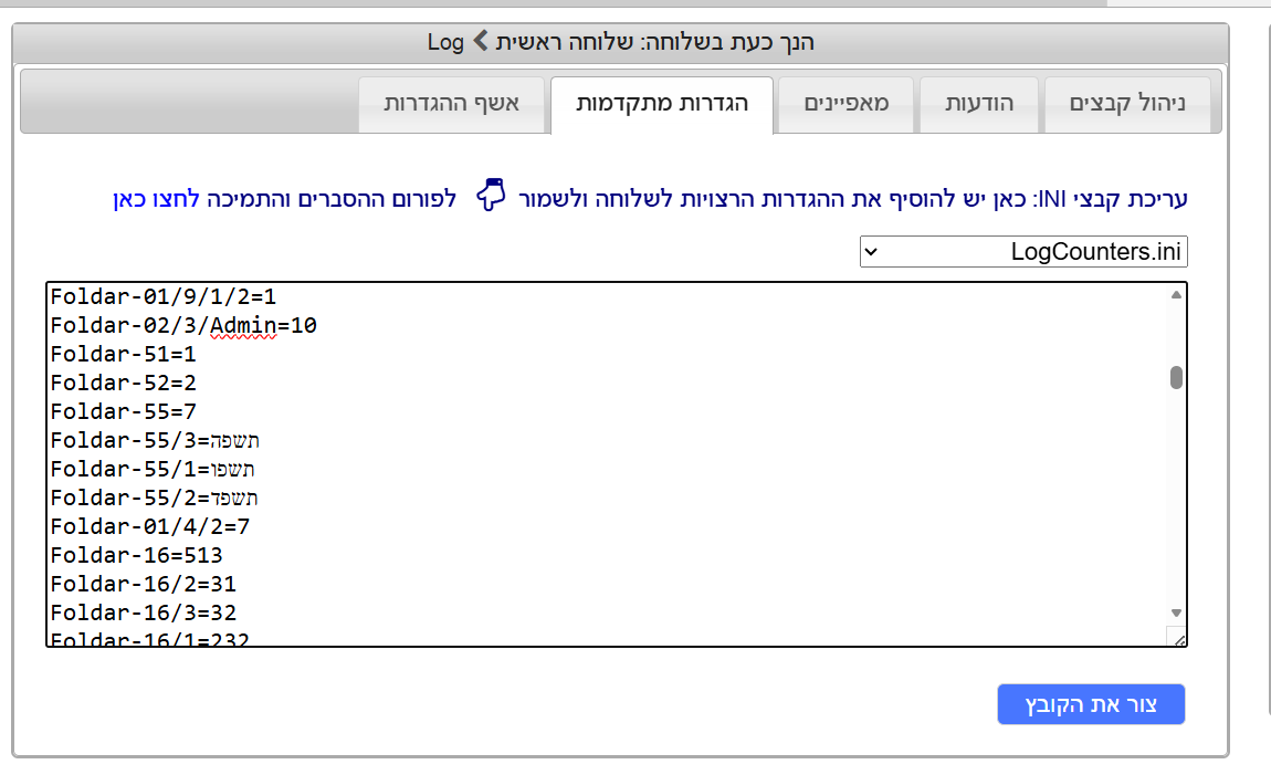

                ולכן מכל שלוחה הוא אמור לעבור לשלוחה הבאה בכל מקרה בלי קשר לפילטר אם הוא מתחיל את הסיבוב אז או שבאחת השלוחות התפספס לך משהו או שהקבצים שהלעת לא תקינים תבדוק בקובץ LogCounters.ini בשלוחת לוג זה מונה את כל הכניסות לשלוחות תבדוק האם נכנסו לשלוחה300,400,500

                  יש שם כניסות גם לשלוחות הבאות, אבל הרבה פחות משלוחה 100
