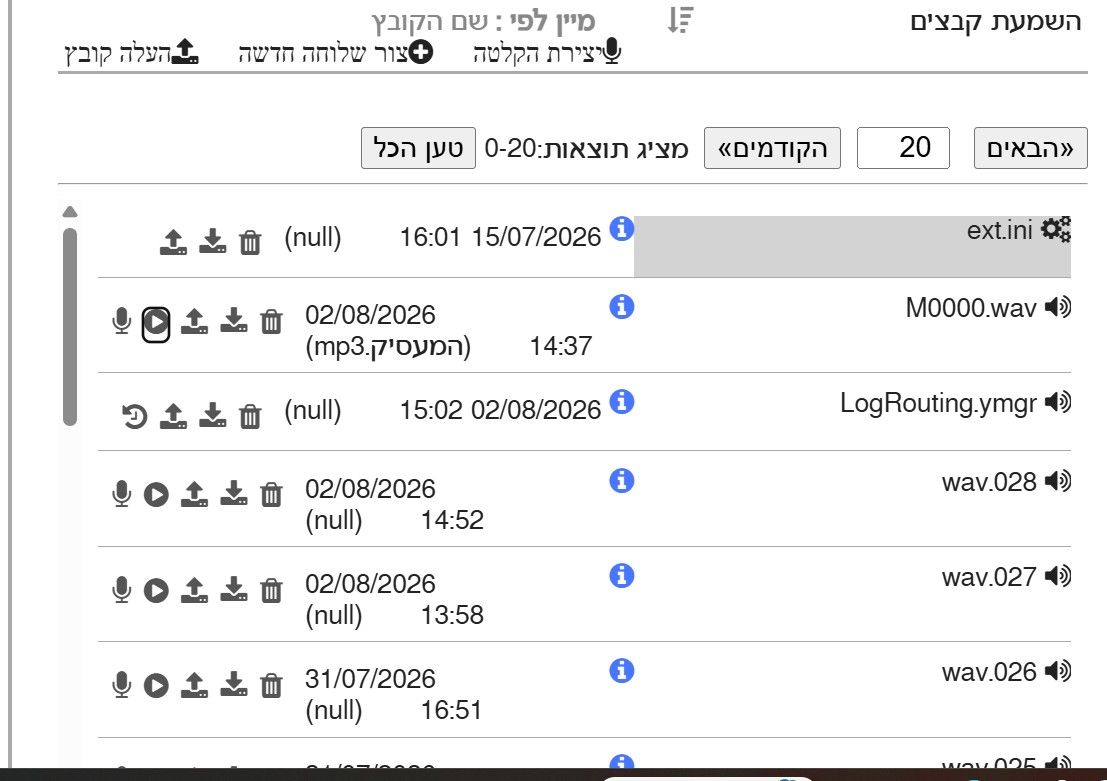

                          אA @מסובך מאוד
                          @מסובך-מאוד
                          ממש מוזר
                          תעלה תצלום של הקובץ בשלוחה
                            מוטי קונשטט @מסובך מאוד
                            @מסובך-מאוד תנסה במקום לשנות את השם של הקובץ, להעלות אותו ישירות להודעה בלשונית הודעות לקובץ M0000
                              מסובך מאוד
                                מסובך מאוד
                                עכשיו זה עבד לי תודה
