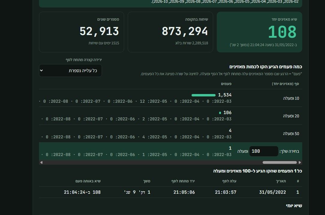

        @איל-משולש זה הגיוני שיש לי מעל 20 אלף דקות ואני לא עובר את ה12 חיבורים ביחד?
        עריכה, בחרתי בכל החודשים וזה הביא לי נתונים אחרים...

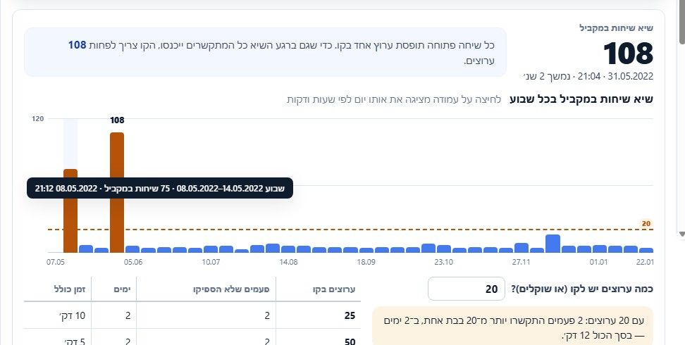

          @ישראל10 לכאורה באתר הזה יש בעיות, הוא לא נראה לי אמין, תתחבר באתר של @פתרון-ai
          https://ivr.pitronai.com/#/devspace

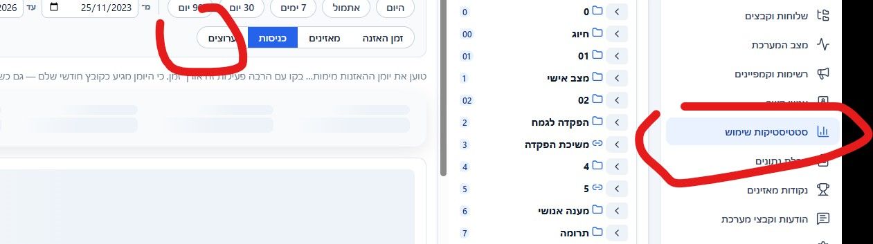

            ישראל10 @איל משולש
            @איל-משולש ואיפה אני רואה את זה
              איל משולש @ישראל10

                יש מחלוקת עצובה ביניכם...
                שלך טוען שהגעתי ל108 ערוצים, בעוד שהוא טוען שהגעתי ל39 ערוצים בלבד...
                ואני נוטה להאמין לשלך, כי הוצאתי אז צינטוק ל2000 איש ביחד..., לכאורה חזרו מיד לפחות 100
                אבל אני רואה שהוא לא הצליח לשאוב את כל הזמנים...
                אני בודק רק את הזמנים המועדים לפורענות...
                  ישראל10 @איל משולש
                  @איל-משולש בסוף זה עבד...
                  כמוך, רק שלך יותר תקין.
                    איל משולש @ישראל10
                    @ישראל10 מעניין כי היה נראה לי שיש בעיות, ואצלו אני יודע שהיה בעיות ואמרתי לו אז הוא טיפל בהם חשבתי שהכל שם הסתדר כבר
                    @פתרון-ai צריך לבדוק שוב מה עם הממשק הזה
                      ישראל10 @איל משולש
                      @איל-משולש שלך יותר טוב..
