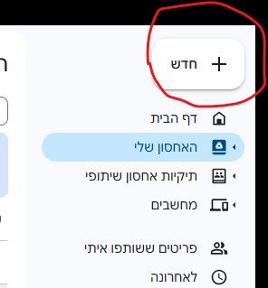

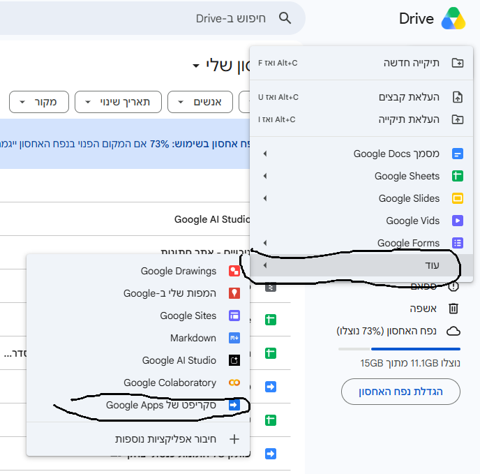

                        איל משולש
                        @שנאור תכנס לגוגל דרייב
                        תעשה "חדש"
                        תבחר "עוד" - "גוגל סקריפט"
                        תבחר יצירת סקריפט, ואז תדביק שם את הקוד הבא

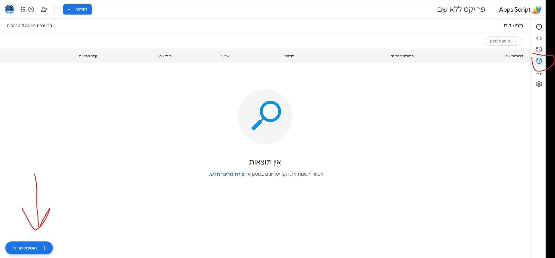

                        אח"כ תשמור, ואז תיצור טריגר
                        יש שם אפשרות לבחור כל כמה זמן זה יופעל, זה יבקש ממך אישור לבצע דברים תאשר, ואז כל פעם שזה יופעל זה יעתיק את השלוחות
