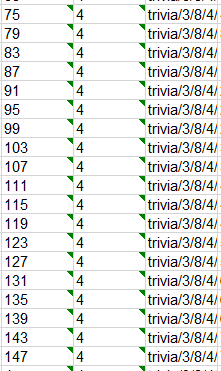

      עשיתי מבחן במודול טריויה,
      במודול מבחן היו כמה חסרונות שלא היו טובים לי...
      תכלס,
      משהו בניקוד לא נראה לי ברור...
      יש לי בנות שקיבלו הרבה מעבר למה שהיו יכולים לקבל,
      ויש בנות שהציון שלהם התחיל מאד גבוה...
      איך יכול להיות?
      מה הפתרון?
      היו אמורים לקבל 4 נקודות לכל שאלה,
      והמקסימום היה 80 אחוז,
      מצרפת דוגמא של ניקוד של אחת התלמידות:
      ועוד בעיה,
      המספור חוזר פתאום על עצמו...

        @יהודיה כנראה לא עשית הגבלה ואפשר לענות על אותה שאלה פעמים רבות

                @יהודיה כנראה שזו הפעם השניה אז מתחיל מניקוד של הפעם הראשונה

                    @יהודיה
                    העתקה מהמודול
                    האם יכלו לצבור עוד נקודות - אחרי שכבר קיבלו נקודות על השאלה הזאת
                    פג תוקף אפשרות לצבור נקודות נוספות על אותו ערך - כלומר על אותה כניסה לטריוויה יהיה עד השעה 23:59:59 באותו היום
                    שימו לב שאחרי שלקוח התחיל לשחק גם באם לא גמר את המשחק לא יתן לו לקבל נקודות שוב עד הזמן המוגדר בערך זה.
                    ניתן להגדיר את כל האפשרויות הקיימות של פג תוקף לדוגמא לשניה אחת
                    trivia_questions_expires_no_more_points=1s
                    באם רוצים שיהיה ניקוד גם באם שיחק היום, אולם לא יהיה ניקוד על אותם שאלות, אז ניתן להגדיר את ההגדרה הקודמת למשך שניה אחת ואז להגדיר
                    multiple_points_not_until_points_log=1d
                    בדוגמא רואים שעל השאלה הפרטית שעליה הלקוח ענה לא יתן כפל נקודות למשך יום אחד.
                    • 3 מנותק
                      33064325 @יהודיה
                      @יהודיה הפיתרון למקרה שלך זה באקסל לבחור את העמודה של המספר האישי העמודה של הערך הספציפי ולעשות מחק כפיליות ואז לסכם את הנקודות

                          33064325 @יהודיה
                          @יהודיה
                          @33064325 אמר בניקוד של טריויה:
                          ובפעם השניה מתחילים עם הניקוד שכבר צברו בפעם הראשונה
