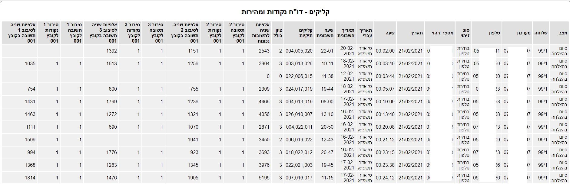

      בעקבות ההצלחה הגדולה במודול "קליקרים" בשידור חי מדומה, עלה הצורך למשחק קליקרים גם בהשמעת קבצים רגילה.
      המודול פועל בצורה של השמעת קבצים שונים עם אפשרות להגדיר בקבצים מסויימים שיהיה ניתן להקיש בהן.
      המערכת בודקת האם המקש שהוקש הוא התשובה הנכונה ובנוסף בודקת את מהירות ההקשה.
      בנוסף, ניתן להכניס בשלוחה אחת כמה משחקים שונים, ולהגדיר שהמערכת תבחר בצורה אקראית איזה משחק מבין כל המשחקים ייצא ללקוח.
      או להגדיר לכל לקוח כמה משחקים הוא יכול לעשות, וכל פעם יצא לו רנדומלי - משהו אחר.
      הבהרה: יתכן שמודול זה יהיה בתשלום בעתיד

      הזוכה מבחינת החברה: מי שהצליח לשמוע הכי הרבה פעמים את שם החברה (כלומר בכלל לחץ על המקש הנכון במהלך המשחק) בכל המשחקים (במקרה שלהם בכל משחק עשו פעם אחת את שם החברה,
      הגדירו שכל משחק שווה נקודה אחת, כשהזוכה הוא מי שצבר 3 נקודות, ובזה עצמו מי שעשה זאת במצטבר בהכי פחות זמן.)

      כמו כן המערכת מפעילה מונה של "אלפיות שניה" מרגע שהתחיל הקובץ שיכול לקבל את ההקשות ועד הזמן שהלקוח מקיש.
      בנוסף לשמירת הזמן עד למענה בכל תשובה, המערכת מחשבת את סיכום הזמן הכללי של כל התשובות הנכונות.
      כך שבסוף השידור, תוכלו לדעת מי צבר הכי הרבה נקודות, ובנוסף מי מתוכם גם עשה זאת בהכי פחות זמן, ותוכלו לדעת מי המנצח.

      "ערך" לשמירת הניקוד
      ברירת מחדל הערך שישמר בטבלת הניקוד יהיה
      EnterDigits5/8-2020-12-06-23-58-00
      כלומר שלוחה וכן הזמן של השידור
      ניתן להגדיר שישמור על ערך אחר
      clicks_add_to_point_log=כל ערך שתרצו
      לאחר סיום השידור
      הלקוח ישמע תפריט
      M1845 השידור הסתיים כעת בהצלחה
      M3765 סך הנקודות שצברת במהלך השידור
      (במידה והגדיר צבירת נקודות)
      M3768 הנקודות הצטרפו לניקוד הכללי שלך המערכת
      M3766 סך הזמן בשניות בו עניתם על התשובות הנכונות...
      M3767 לשמיעה חוזרת הקש1 לסיום הקש 2

      דוחות html
      הוספת ערכים
      מקובץ הכנסת נתונים
      אם ברצונכם כי הגישה למשחק תהיה דרך הכנסת נתונים
      לדוגמא: רק מי שקנה משהו יכול לעבור למשחק
      והגדרתם שצריך להכניס את הפרטים של הקניה במודול הכנסת נתונים
      recording_and_entering_data
      ניתן להגדיר שכל הפרטים שנאספו בהכנסת נתונים - יצטרפו גם לקובץ ההצלחה במבחן
      עבור נתוני ההקלטות יש להגדיר
      clicks_add_to_ymgr_all_recording=yes
      עבור נתוני ההקשות יש להגדיר
      clicks_add_to_ymgr_all_entering_data=yes
      במקרה כזה יהיה עמודות של P050 וכו' בהתאם לכמות הנתונים שאספתם
      רמות דוחות:
      ברירת מחדל הדוח יהיה דוח יומי
      כלומר שם הדוח של ymgr וכן html יהיה
      בשלוחה נוצר קובץ ymgr שמומר לקובץ html
      ClicksLogOK.2020-12-06.ymgr ClicksLogOK.2020-12-06.html
      הגדרת ברירת מחדל היא בעצם
      clicks_log_file_type=day
      להלן פירוט האפשרויות:
      פיצול דו"חות על בסיס זמנים שונים

      המרת מלל ברירת מחדל בדוחות
      ניתן לשנות בקובץ בשם
      ClicksLogOK.ini
      בשלוחה
      ולהגדיר בו לדוגמא את העמודות שהכנסתם מהכנסת הנתונים
      כי נתונים אלו לא יומרו עברית ברירת מחדל
      P050=תאריך חשבונית
      P051=שעה חשבונית
      להלן הגדרות ברירת מחדל להמראה אוטומטית לקובץ:
      ClicksLogOK=קליקים - דו"ח נקודות ומהירות
      Folder=שלוחה

      דוגמא לדוח קליקים, לאחר מעבר משלוחת הכנסת נתונים
