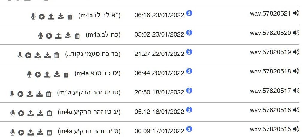

      המערכת נותנת לכל קובץ מספר (שהוא בעצם קוד השמעה מסויים, למשל, לפי תאריך) ואת השם המקורי שניתן לקובץ (כשמעלים את הקובץ מהמחשב) הוא נשמר בסוגריים, וכן בפרטי השמעה.
      שמתי לב, ששם זה מוגבל במספר תוים מסוים, ותמיד הוא מוחק לי ומשאיר רק חלק מהשם המקורי.
      למשל, אם שם הקובץ המקורי הוא בראשיתא יט כד טנא, אז הוא מוחק את ההתחלה וכותב רק יט כד טנא וכן הלאה.
      מה החוקים בזה? כמה תוים הוא מכניס, ובאיזה כללים המערכת מוחקת חלק משם הקובץ?
      כי ניסיתי לקצר את שם הקובץ, ואף על פי כן זה מוחק את חלק השם.

        לאחר נסיונות שונות: המערכת מוחקת את המילה הראשונה, של הקובץ, לא כ"כ משנה האורך. אז פשוט כותבים מילה אחת סתם, כלומר אותיות כל שהם עם רווח.

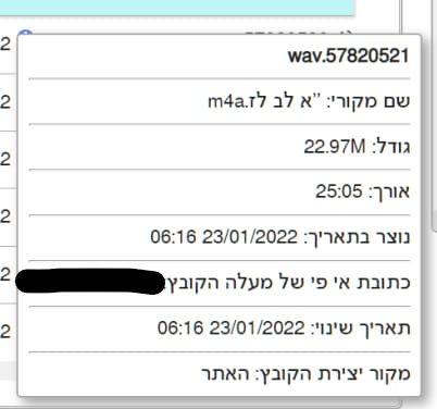

              @שלומו אז אני רק יתקן אותך, לכל קובץ שמע במערכת שאתה יכול להאזין לה, וכן גם לכל קובץ tts, אם יש לך את סמל המידע (מצורף תמונה), ולא רק אם יש - כי באמת יש, ורק אם הקובץ פגום אולי הוא לא יציג וכו'...

              ועכשיו, כל הפרטים המוצגים לך בחלונית המידע של הקובץ נלקחים משם, חוץ מהפרמטרים 'גודל' ו'אורך' שקשור לקובץ ולא לאיזה שהוא מידע שמסופק ידנית וכו'.
