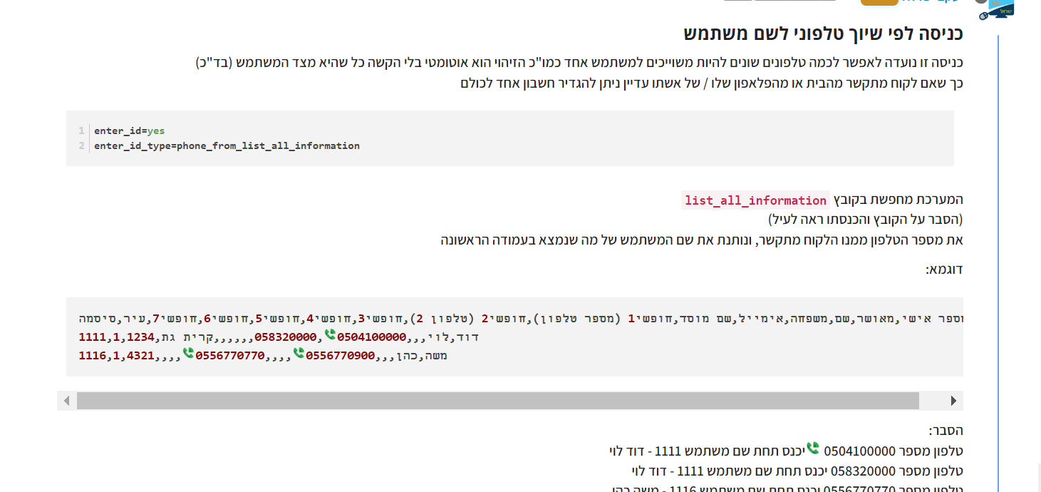

      @בתי-אמזל כתב בכניסה לפי שיוך טלפוני: @פלורידה איך אני מכניס את השמות והמספרים לקובץ ini אתה צריך לקרוא את מה שכתב יעקב ישראל, בהסבר על אופן יצירת הקובץ. אם תסתבך, תכתוב היכן הסתבכת. @יעקב-ישראל כתב בהגדרות הזיהוי בכלל המערכת: הסבר על אופן יצירת הקובץ : יש ליצור קובץ אקסל בו יש את כל הנתונים שתרצו עבור המשתמשים שלכם. סדר העמודות המומלץ הוא כדלהלן מה שקריטי לקובץ בשביל לעבוד זה עמודה A שם המשתמש עמודה B אם כתוב 1 זה מורשה כניסה כל דבר אחר לא מורשה כניסה. מעמודות C ו D ילקח השם שיופיע בדוחו"ת כל שאר העמודות הם המלצה לדוג' עמודה G מוגדרת כסיסמה (במידה ותדרשו מהלקוח סיסמה בהתחברות (ראה להלן), ברירת מחדל הסיסמא תהיה בעמודה זו, אבל ניתן לשנות את העמודה, כמו"כ אין חובה להשתמש באופציה זו כלל. סכום לתשלום ראה במודול סליקת אשראי. חשוב שבטבלת האקסל שלכם לא יהיה פסיק ( , ) בכלל, לאחמ"כ יש לשמור את הקובץ ע"י 'שמור בשם' בשם ולבחור בסוג CSV לאחר שיצרתם קובץ csv מתוך האקסל, יש לעשות פתח באמצעות "פנקס רשימות" בתוך הפנקס רשימות לעשות שמירה בשם, לשנות את הסוג שמירה ל utf8 ואת שם הקובץ לקרוא ListAllInformation.ini ולעלות אותו לתיקיית EnterID במערכת שלכם. באם תיקיית EnterID לא קיימת במערכת שלכם ניתן פשוט ליצור אותה ע"י שינוי שם לאחת מהשלוחות במערכת לEnterID
