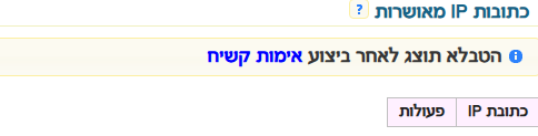

                        @פיתה אתה יכול עד שיהיה apikey
                        להוסיף את כתובת השרת שלי 195.179.239.193 לרשימה לבנה ככה
                        ותעדכן אם עובד.
                        אני עדכנתי את זה לפי התיעוד החדש כך שאם זה באמת הבעיה זה אמור לעבוד.
                        כשיצא apikey שיעבוד גם בגישה לנתוני המאזינים כעת למערכת.
                        מה שכעת לא עובד.

                          פיתה @ivrפון
                          @ivrפון
                          הוספתי
                          לבינתיים זה לא עוזר.......
                          אולי צריך לחכות......

                                  ivrפון
                                  עכשיו יעבוד לך.
                                  התברר שהיה באג בכתובת ip של רשימה לבנה.
                                  תעדכן את הכתובת הזו (אחרי שבדקתי)
                                  2a02:4780:1:1381:0:271e:18b6:1
                                    פיתה @ivrפון

                                    אבל עכשיו נתתי גישה לכתובת שנתת וזה עובד מעולה!!
                                    תודה רבה!!
