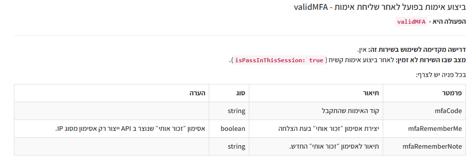

          @HTML ככה?...
          סורי, לא יוצא יפה...
          ביצוע אימות בפועל לאחר שליחת אימות - validMFA
          הפעלה היא - validMFA
          דרישה מקדימה לשימוש בשיטות זה: אין.
          מצב שבו בשיטות לא זמין: לאחר ביצוע אימות קשיח (isPassInThisSession: true).
          כל פרמטר שיש לצרף:
          פרמטר: mfaCode
          תיאור: קוד האימות שהתקבל
          סוג: string
          הערה:
          פרמטר: mfaRememberMe
          תיאור: יצירת אסימון "זכור אותי" בעת ההצלחה
          סוג: boolean
          הערה: אסימון "זכור אותי" ישדרג ב-API ויהיה רק אסימון מסוג זה.
          פרמטר: mfaRememberNote
          תיאור: תיאור לאסימון "זכור אותי" החדש.
          סוג: string
          הערה:
          • H מנותק
            HTML @yankl
            @yankl אם אתה מנסה ליצור את האסימון באמצעות mfaRememberMe והדבר אינו מצליח, כדאי לבדוק את הנקודות הבאות:
            1. מצב אימות קשיח: ודא שהפעולה מתבצעת בטרם בוצע כבר אימות קשיח באותה שיחה (isPassInThisSession הוא false), שכן השיטה אינה זמינה לאחר מכן.
            2. נכונות הקוד: ודא שקוד האימות (mfaCode) שהוזן הוא הקוד המדויק שהתקבל.
              מכיוון שהתיאור מציין במפורש את קיומם של הפרמטרים הללו ואת תפקידם ביצירת האסימון, המימוש אמור להיות תקין מבחינת ההגדרות. אם הבאג הוא לא בשלבים המקדימים, מומלץ לוודא שהפנייה שלך ל-API (כולל כל הפרמטרים האחרים של ה-API, כמו ה-token שלך) נשלחת בצורה תקינה ומלאה.

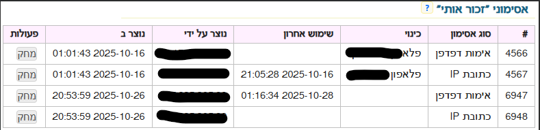

                הלוי הלוי @שמואל
                נערך לאחרונה על ידי הלוי הלוי
                @שמואל כתב ביצירת אסימון 'זכור אותי' בAPI:
                זה כמובן אמור ליצור אסימון ברמת הIP בלבד. ניסית לבדוק אחרי הפעולה האם רואים את האסימון בטבלה?
                אני ניסיתי כמה פעמים בשביל לבדוק אחרי ש @yankl שאל.
                לא נוצר אסימון זכור אותי חדש בטבלה, ריעננתי שוב ושוב אחרי כמה דקות ולא נוצר שום אסימון חדש.
                כך נראה הקישור ששלחתי:
                https://www.call2all.co.il/ym/api/MFASession?token=voqF81Spo47EWXYZ&action=validMFA&mfaCode=34589&mfaRememberMe=1&mfaRememberNote=בדיקה

                    הלוי הלוי @שמואל
                    @שמואל אכן החלפתי בטוקן את ארבעת התווים האחרונים ל-WXYZ...
                    כרגע כבר פג תוקפו - אז הוא היה "voqF81Spo47EoUQn"
                    יכול להיות שכבר קיים אחד כזה?
                    היו לי כמה אסימונים קודמים גם מכתובות IP (אני בנטפרי ולכן זה משתנה כל הזמן - גם כשאני פונה שוב ושוב מאותה רשת)
                    יש בטבלה גם עמודה שמופיע בה זמן שימוש אחרון באסימון וזה לא השתנה שם.
                    חוץ מזה בקישור הוספתי לו תיאור "בדיקה" ולא נוסף תיאור לאף אסימון.
                    בתמונה ניתן לראות שלא נוסף ולא היה שימוש באף אסימון ב-29/10
                    תודה על הכל!
                    שמואלש תגובה 1 תגובה אחרונה תגובה ציטוט 1
                    • שמואלש מנותק
                      שמואל @הלוי הלוי
                      @הלוי-הלוי כתב ביצירת אסימון 'זכור אותי' בAPI:
                      אז כנראה זה הסיבה.
                      תנסה ממקום חדש לגמרי.
                      או שתמחק את כל האסימונים ואז תנסה.
                      Y ה 2 תגובות תגובה אחרונה תגובה ציטוט 1
