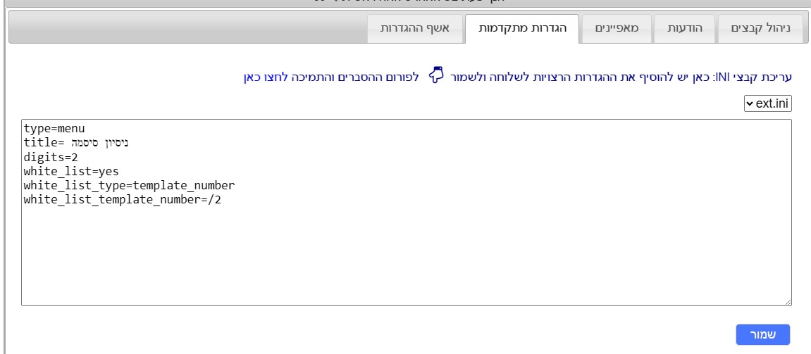

        עידו @nk. 0
        @nk-0 אפשר להשתמש בזה או פשוט בזה בכללי כאן תמצאו מידע טוב

          nk. 0 @עידו
          @עידו כתב בכניסה לשלוחה לפי מספר טלפון שמופיעה בקמפיין:
          א תודה רבה
          הגדרתי כך ועובד מצוין!!!

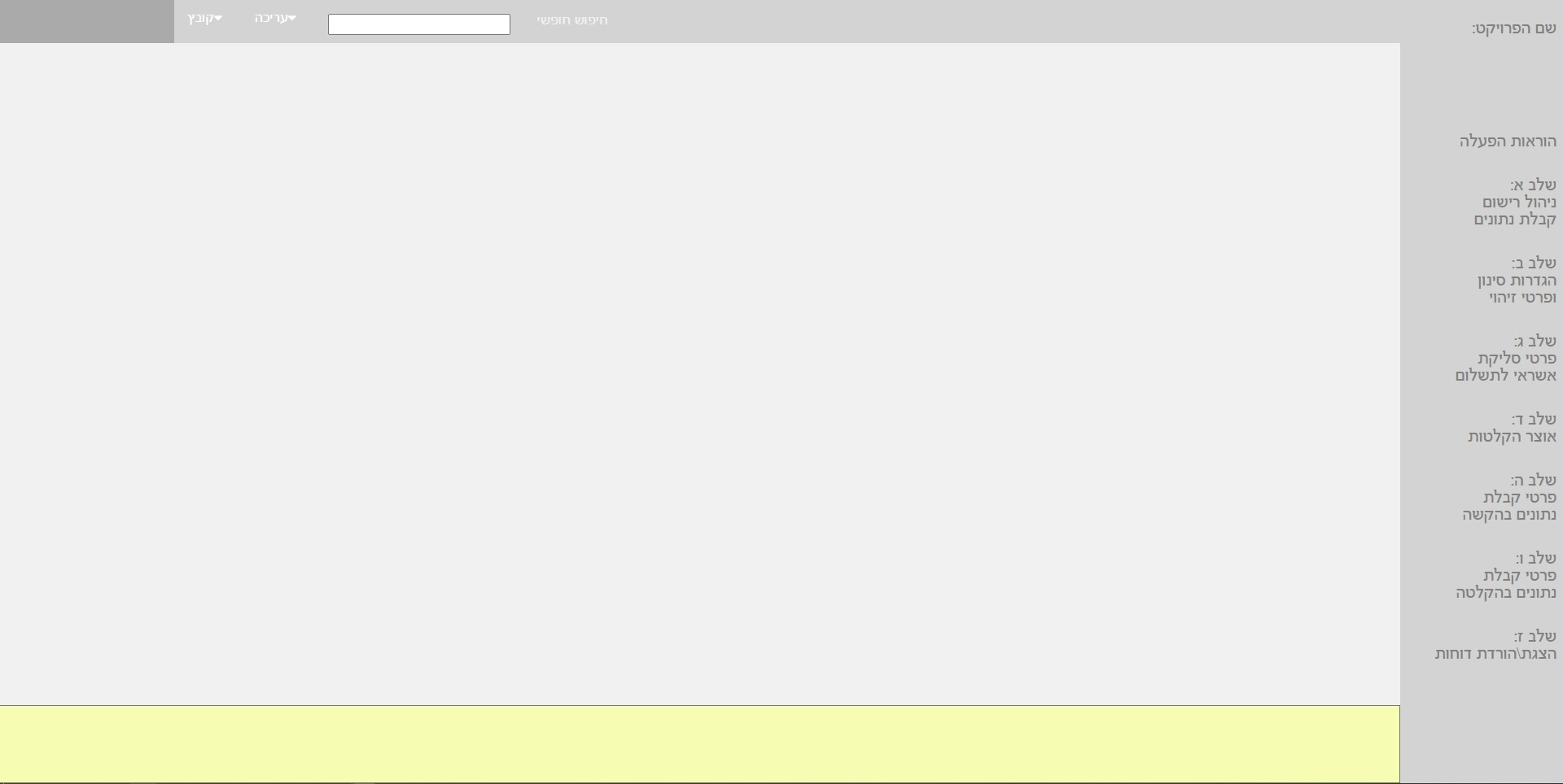

            נניח דרך: ניהול קבלת נתונים:
            או דרך כאן:
            איפה שהוא במערכת פעם ראיתי כמו טבלת אקסל/גוגל שיטס פנימית במערכת
            אולי אפשרי לעשות שם עמודות שם הלקוח פלאפון מספר זיהוי משתמש מייל כתובת תעודת זהות וכו והרשאות גישה לקורסים ששילם
            ואז להגדיר בשלוחה איכשהוא כניסה למצי שרשום שם ברשימת הזאת
            (לא זוכר איפה ראיתי את זה בימות המשיח)
