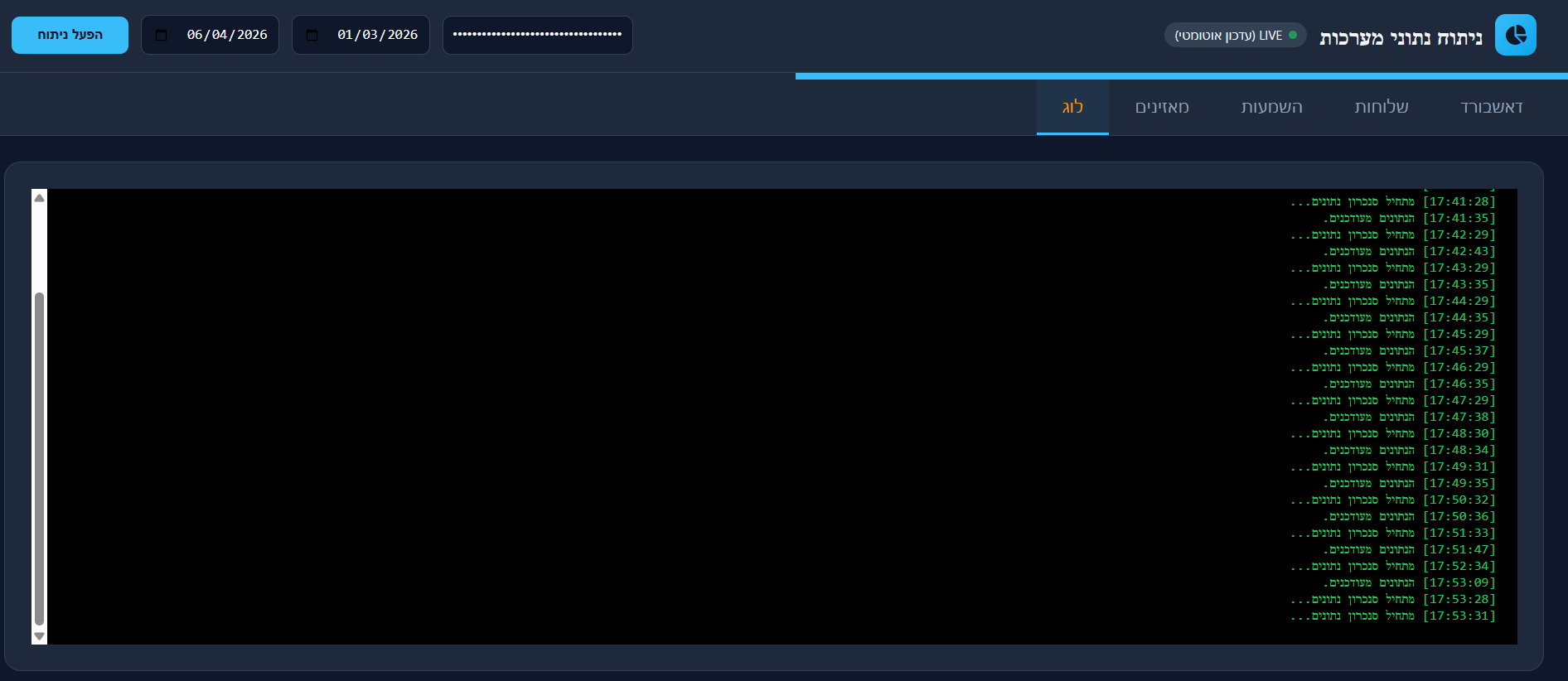

              תסתכל בלטג

                  565906 @אA
                  @אA החלפתי מהקוד הראשון שנתת כאן לשני וכן עובד, אבל רק חלקית,

                                        מצורף הקובץ מתוקן ועובד טוב מאוד עם מלא שידורגים
                                        בשביל לקבל נתוני השמעות תוסיפו במערכת בהגדרות מתקדמות בשלוחה הראשית בקובץ IVR.ini את ההגדרות הבאות
                                        log_playback_play_stop=yes
                                        log_playback_play_stop_ymgr_to_html=yes
                                        log_playback_play_stop_year_save_folder=yes
                                        log_playback_play_stop_year_save_folder_ymgr_to_html=yes
                                        log_playback_play_stop_month_save_root_log=yes
                                        log_playback_play_stop_month_save_root_log_ymgr_to_html=yes
                                        הנה הקוד:
