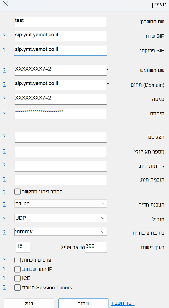

                  לי יש משהו קצת שונה וזה מה שמלאתי וזה לא לא נותן לי לשמור את החשבון

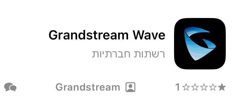

                    Evi770
                    @הרב
                    זה האפליקצה באפל ?
                    כי אני לא מצליח להכנס בזה

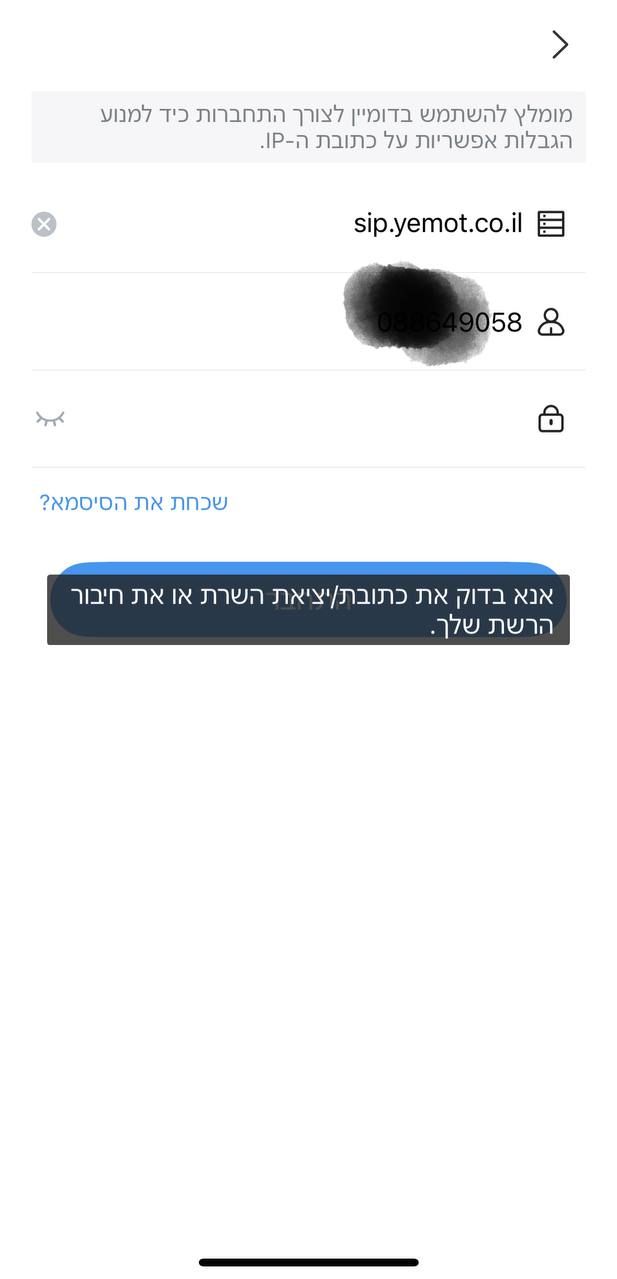

                                  פגז המנצח
                                  אני מנסה לחבר חשבון SIP ומגיעה שגיאה
                                  מה לא תקין?
                                  אשמח לעזרה
                                  • R מנותק
                                    R.E.T מערכות @פגז המנצח
                                    @פגז-המנצח
                                    ,תשנה את כתובת הדומיין ל sip.yemot.co.il ותעדכן...
                                    גם המנהג לפתוח נושא חדש ולא להגיב על נושא כ"כ ישן
                                      פגז המנצח @R.E.T מערכות
                                      @R.E.T-מערכות לא ידעתי שזה המנהג, אשים לב להבא
                                      שיניתי וזה לא עזר,
                                      אני שומר וזה נפתח חזרה, אשמח לעזרה.
                                        הרב @פגז המנצח
                                        @פגז-המנצח לא שינית בהכל:
