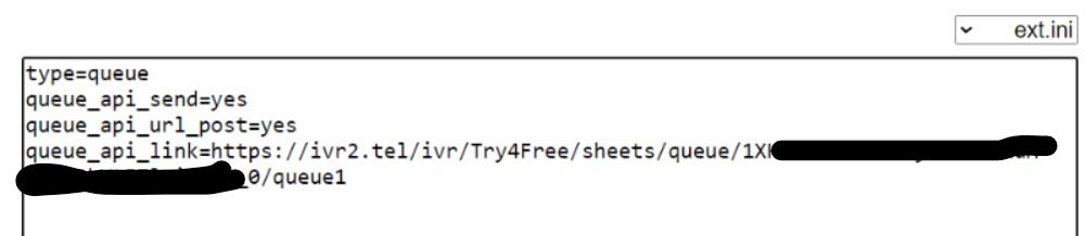

      לאחר מכן בנוסף להגדרות הרגילות של תור - queue, יש להדביק בשלוחה הרצוייה בקובץ ext.ini את ההגדרות הבאות - חובה!:
      1. מאפשר את אופציית שליחת הנתונים.
      queue_api_send=yes
      1. מאפשר לשלוח את הנתונים בצורה קריאה ובטוחה.
      queue_api_url_post=yes
      1. השורה כאן ההגדרה למסמך ה-Google Sheets שלכם.
      queue_api_link=https://ivr2.tel/ivr/Try4Free/sheets/queue/ID/NAME
      במקום המילה ID יש לרשום את המזהה של המסמך,
      ובמקום NAME את שם הגיליון.
      כמובן שאתם יכולים לבחור איזה כותרת שבא לכם, רק...
      שימו לב שעדיף שתשנו את השם של הגיליון למשהו באנגלית ו/או מספרים וכן בלי רווח כדי למנוע קונפליקטים ובעיות. זה לעת עתה..
      ככה נראת ההגדרה בסוף:

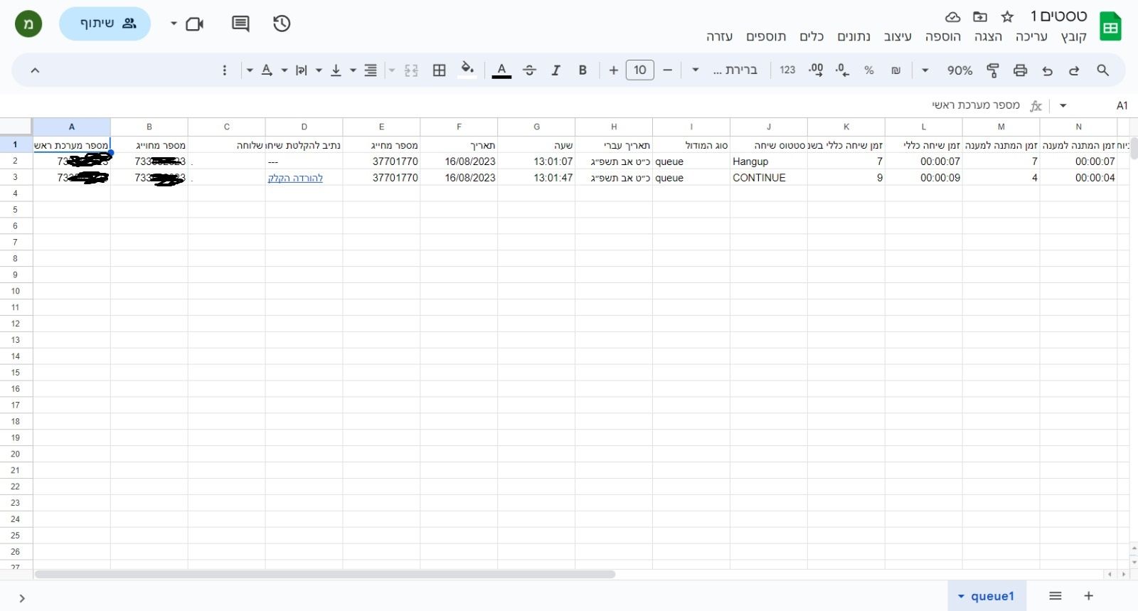

      מעתה כל שיחה לתור תרשם בקובץ לדוגמא כך:
