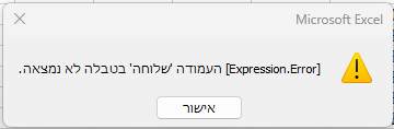

      כאן יש איז תקלה, לא יודע מה אבל עד אתמול בצהריים זה עבד לי ומאז נותן שגיאה:
      אני משתמש עם זה עבור קובץ LogFolderEnterExit-2023-11.ymgr
      כאמור עד אתמול בצהריים זה עבד, ומאז הוא נותן את ההודעה הנ"ל
      נשמח לפיתרון.

        @ע-ג תבדוק אם במקור, כלומר, בקובץ באתר, יש את העמודה 'שלוחה'. (לפי מה שאני מבין, זה מהחודש הנוכחי 11/23).
        הוא קורא את האתר, וזה לא מתאים עם (ההגדרות, יותר נכון...) השלוחה של אקסל...
        אם זה כן מתאים עם האתר... עצתי, שתנסה שוב להביא את הנתונים מחדש, כמפורט במקור.
        אקווה שתצליח... ומקווה לעדכון!

          תקין!
          כנראה, בשם הקובץ צריך לדקדק על אותיות קטנות וגדולות.
