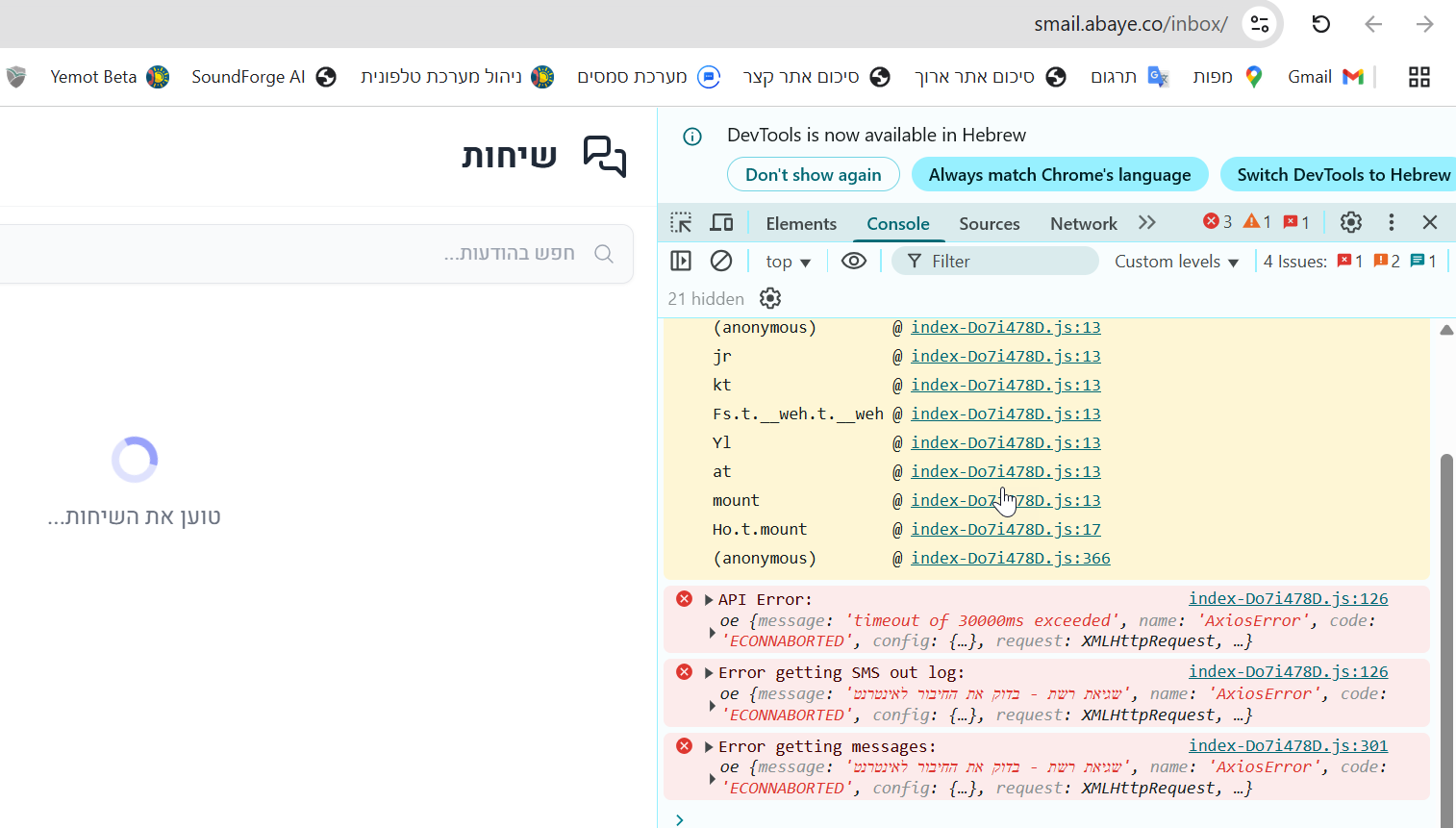

                    אוריה דניאלי 0 @Liy
                    @Liy אולי כדאי להוסיף אופציה למשיכה של כמות מסויימת של הודעות. אצלי נניח יש כמה אלפי הודעות ולוקח לו יותר משעה להטען... ויש לי מחשב חזק...
                      אביי ורבא @אוריה דניאלי 0
                      @אוריה-דניאלי-0 זה כנראה שגיאה כלשהי, ולא קשור לכמות ההודעות זה לא אמור להיתקע לכזה מלא זמן
                      תוכל לפעול לפי השלבים כאן ולראות אם מודפסות שגיאות (שורות אדומות) בקונסול של הדפדפן
                      אגב, אני מתחזק פורק משופר בכתובת הזו
                      https://smail.abaye.co/inbox
                        אוריה דניאלי 0 @אביי ורבא
                        @אביי-ורבא יש שגיאות באמת...
                        אולי נטפרי?

                                איתי כהן
                                  איתי כהן @איתי כהן
                                  @איתי-כהן כתב בחדש! ממשק אינטרנטי לצפייה בהודעות SMS בתצוגת שיחה:
                                  למה
