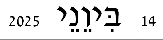

      @זאביק כתב בקול ההקראה השתנה לפתע:
      אסביר בצורה מפורטת יותר, איזו תקלה עומדת להיות בעקבות הקריין החדש בחודש הבא:
      יש לי קובץ בדטה בייס, עם תאריכים לועזיים בצורה של ספרות בלבד,
      ויש לי קוד ששואב את הנתונים דרך API ומקריא את התאריכים ללקוחות שלי במערכת הטלפונית,
      וכעת שמתי לב, שאת התאריך 14 ביוני 2025 למשל, הוא מקריא לי בטלפון כך (שימו לב לניקוד):
      14 בִּיוֵנֵי 2025
      וכעת הלקוחות שלי שומעים בטלפון "בִּיוֵנֵי" , ולא מבינים מה הקריין בדיוק אומר,
