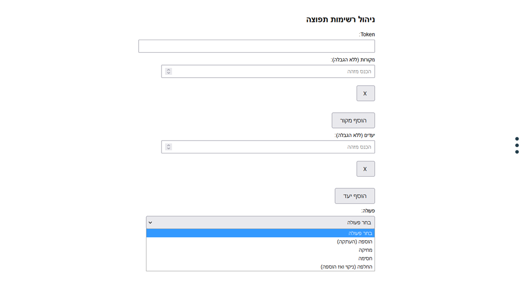

    • מצורף כאן קוד להוספה מהירה של נקודות דרך הדפדפן, ועוד.
      לתועלת המשתמשים מצורף כאן קוד PHP להוספה מהירה של נקודות,
      וכך זה נראה:

    • RE: פקודה מהירה להעתקת כל המספרים מרשי"ת X לרשי"ת Y
      @עידו @צבי-ד-צ @יב @CUBASE
      לתועלת הרבים אני מעלה פה בס"ד קוד משודרג!!
      הקוד כמובן מתבסס על הקוד הבסיסי ש @עידו היקר העלה פה!
      ויש כאן 4 שידרוגים חשובים
      1. בשאילתה יש אפשרות לקבוע איזו פעולה לעשות (להוסיף / לחסום /להחליף) - (שימו לב: פונקציית "מחיקה" כרגע לא פעילה, - אולי בהמשך אעלה בעז"ה תיקון לפונקצייה הזו).
      2. בנוסף יש אפשרות בפעולה אחת לבחור כמה רשימות "מקור" (ללא הגבלה) וכן אפשר לבחור כמה רשימות "יעד" (ללא הגבלה), - ולבצע את העתקת כל המספרים שנשלפו מכל המקורות שנבחרו, לכל היעדים שנבחרו,
        (שימו לב: אין אפשרות לפצל ביניהם, אלא הפעולה היא מכל המקורות לכל היעדים).
      3. ישנה אפשרות להכניס את הפרמטרים לתוך הגדרות השלוחה, ואז ניתן לבצע את הכל דרך הטלפון...
      להלן מה שצריך להכניס לשלוחה
      type=api
      api_link=http://164XXXXXXXXXXXXXXXXtfuza.php
      טוקן
      api_add_0=token=0999999999:123456
      איזו פעולה לבצע
      api_add_1=action=add
      4 אפשרויות:
         להוסיף add /   למחוק remove  /לחסום block / להחליף את המספרים הישנים בחדשים replace
      רשימת מקור
      api_add_2=source1=255510
      אפשר להוסיף מקורות ע"י source2  וכן הלאה
      רשימת יעד
      api_add_3=target1=255739
      אפשר להוסיף יעדים ע"י target2 וכן הלאה
      (אפשר להשתיק את הודעת "אין מענה משרת API" - הפעולה מתבצעת בלי תשובה מהשרת)
      1. מי שמשתמש הרבה פעמים בהעברות בין רשי"ת קבועות, - ואין לו זמן וכח למלא כל פעם את השאילתה מחדש, יכול ליצור לעצמו באופן חד פעמי לינק, שיבצע את הכל בלחיצה אחת,
      הלינק צריך להיות כך:
      .http://164XXXXXXXXXXXXXXXXtfuza.php?token=0799999999:123456&action=add&source1=11122&target1=22233
      מצו"ב תמונה של השאילתה המעודכנת:
      וכמובן צריך שרת להכניס שם את הקוד, ולהלן הקוד המשודרג:

                              'blocked' => $entry['blocked'],
                          $transferredCount++;
                  $resultMsg = "בוצעה הוספה של $transferredCount מספרים.";
              } elseif ($action === 'remove') {
                  // אם נבחרה פעולה 'מחיקה' - מוחקים את כל המספרים מהיעדים לפי rowid
                  $deleteUrl = 'https://www.call2all.co.il/ym/api/UpdateTemplateEntries';
                  foreach ($targets as $targetId) {
                      $rowids = [];
                      foreach ($allNumbers as $entry) {
                          if (!empty($entry['rowid'])) {
                              $rowids[] = $entry['rowid'];
                      if (count($rowids) > 0) {
                          apiRequest($deleteUrl, [
                              'token' => $token,
                              'templateId' => $targetId,
                              'rowids' => implode('-', $rowids),
                              'action' => 'delete',
                          $removedCount += count($rowids);
                  $resultMsg = "בוצעה מחיקה של $removedCount מספרים.";
              } elseif ($action === 'block') {
                  // אם נבחרה פעולה 'חסימה' - חוסמים את כל המספרים בכל היעדים
                  $blockUrl = 'https://www.call2all.co.il/ym/api/UpdateTemplateEntry';
                          apiRequest($blockUrl, [
                              'token' => $token,
                              'phone' => $entry['phone'],
                              'name' => $entry['name'],
                              'moreinfo' => $entry['moreinfo'],
                              'blocked' => 1, // חסום
                          $blockedCount++;
                  $resultMsg = "בוצעה חסימה של $blockedCount מספרים.";
              // שמירת הודעת הצלחה
              $success = $resultMsg;
          } else {
              // אם חסר נתון - הודעת שגיאה מתאימה
              $error = "יש למלא טוקן, לפחות מקור אחד ולפחות יעד אחד, ולבחור פעולה";
      <!DOCTYPE html>
      <html lang="he">
      <head>
          <meta charset="UTF-8">
          <title>ניהול רשימות תפוצה</title>
          <style>
              /* עיצוב בסיסי לטופס ולרכיבים */
              body { font-family: sans-serif; direction: rtl; padding: 20px; max-width: 600px; margin: auto; }
              label { display: block; margin-top: 10px; }
              input[type="text"], input[type="number"] { width: 100%; padding: 8px; margin-top: 5px; }
              button { margin-top: 20px; padding: 10px 20px; font-size: 16px; }
              .msg { margin-top: 20px; font-weight: bold; }
              select { width: 100%; padding: 8px; margin-top: 5px; }
              .dynamic-list { margin-bottom: 10px; }
              .dynamic-list input { width: 90%; display: inline-block; }
              .dynamic-list button { width: 8%; display: inline-block; }
          </style>
          <script>
          // פונקציה להוספת שדה מקור/יעד דינמית לטופס
          // מוסיפה div עם שדה קלט וכפתור X להסרה
          function addField(listId, inputName) {
              var list = document.getElementById(listId);
              var div = document.createElement('div');
              div.className = 'dynamic-list';
              div.innerHTML = '<input type="number" name="'+inputName+'[]" placeholder="הכנס מזהה"> <button type="button" onclick="this.parentNode.remove();">X</button>';
              list.appendChild(div);
          </script>
      </head>
      <body>
      <h2>ניהול רשימות תפוצה</h2>
      <form method="post">
          <!-- שדה טוקן -->
          <label>Token:
              <input type="text" name="token" required>
          </label>
          <!-- שדות מקורות -->
          <label>מקורות (ללא הגבלה):</label>
          <div id="sources-list"></div>
          <button type="button" onclick="addField('sources-list','sources')">הוסף מקור</button>
          <!-- שדות יעדים -->
          <label>יעדים (ללא הגבלה):</label>
          <div id="targets-list"></div>
          <button type="button" onclick="addField('targets-list','targets')">הוסף יעד</button>
          <!-- בחירת פעולה -->
          <label>פעולה:
              <select name="action" required>
                  <option value="">בחר פעולה</option>
                  <option value="add">הוספה (העתקה)</option>
                  <option value="remove">מחיקה</option>
                  <option value="block">חסימה</option>
                  <option value="replace">החלפה (ניקוי ואז הוספה)</option>
              </select>
          </label>
          <button type="submit">בצע פעולה</button>
      </form>
      <?php if (!empty($error)): ?>
          <!-- הודעת שגיאה אם יש -->
          <div class="msg" style="color: red;"> <?= htmlspecialchars($error) ?> </div>
      <?php elseif (!empty($success)): ?>
          <!-- הודעת הצלחה אם יש -->
          <div class="msg" style="color: green;"> <?= htmlspecialchars($success) ?> </div>
      <?php endif; ?>
      <script>
      // הוספת שדה ראשון אוטומטית למקורות וליעדים בעת טעינת הדף
      addField('sources-list','sources');
      addField('targets-list','targets');
      </script>
      </body>
      </html>
      בהצלחה גדולה!!
      ז
