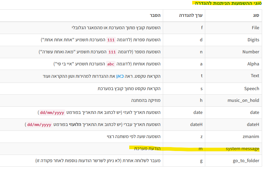

                    @מח זה אפשרי רק בשלוחת API, שם אפשר להשמיע הודעות מערכת בעת קבלת הנתונים כמו בשלוחת הודעות אישיות.

                      @מח כתב בהשמעת הודעת ממאגר הודעות המערכת במקום לעלות קובץ:
                      שלום וברכה
                      אשמח אם מישהו יוכל לעזור לי
                      פתחתי שלוחת קבלת נתונים
                      ובמקום שאלות כגון מס' טלפון ות.ז. וכדו'
                      אני רוצה להשמיעה הודעות מערכת שמבקש הקשת טלפון וכדו'
                      ואם אפשר גם לעשות את זה על הודעת מערכת שישמיעה הודעה אחרת
                      תוכל להשתמש בזה קרדיט ל @מתנסה-php-api
                      תגדיר בשלוחה
                      api_link=https://ezerphone.online/mitmahim/moduls/id_list_message.php
                      type=api
                      api_add_0=a=m-1000
                      כשה 1000 זה המספר הודעת מערכת
                      m - הודעות מערכת
                      b - ספרות
                      יש גם אותיות, ומספרים אבל אני לא זוכר כעת
