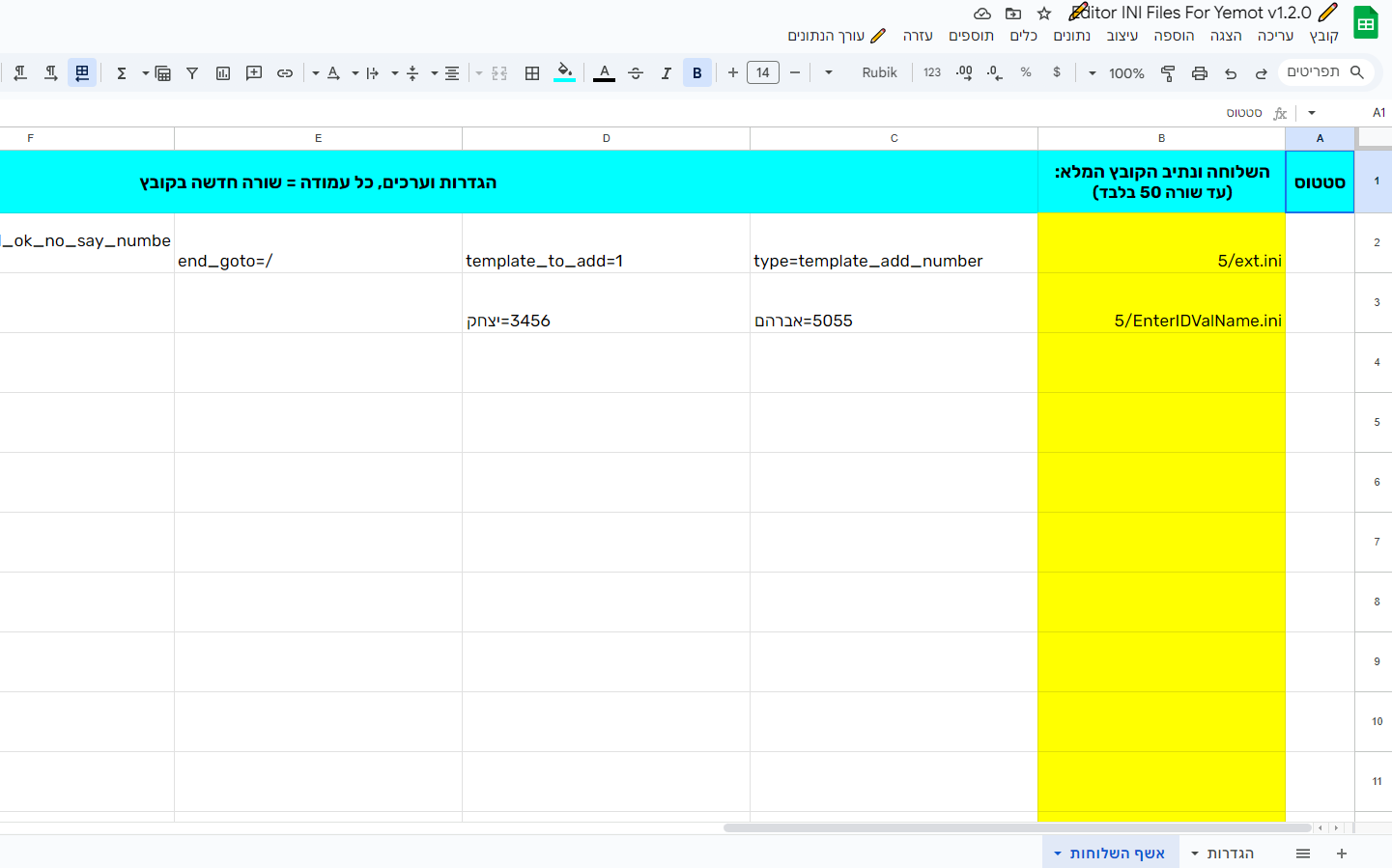

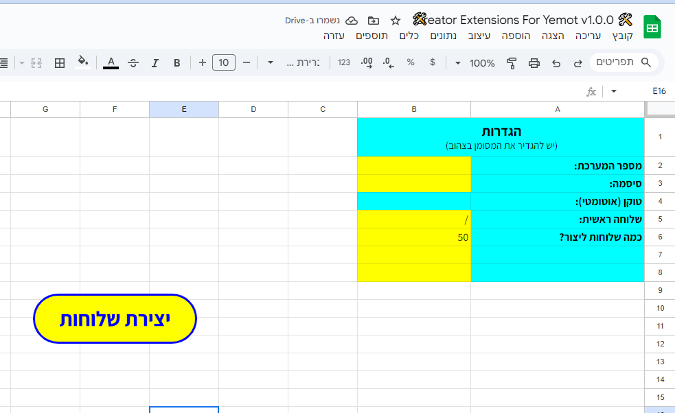

      @מושי-הכחם
      אקסס פילטר הכוונה קובץ של אקסל שמחולק לסוגי ההגדרות הרלוונטיות .
      כל שורה היא שלוחה וכך בהעתק הדבק אתה יכול לעשות כמות שלוחות גדולה.
      ואז מה שנור זה רק להעלות למערכת והשלוחות נוצרות.
      והאפשרות השניה שהועלת כאן, היא ממש אותו הדבר רק שמעלה אוטומטית וכן שאפשר להעלות גם קבצים, רק שלא ממש ברור לי עדיין איך זה עובד.

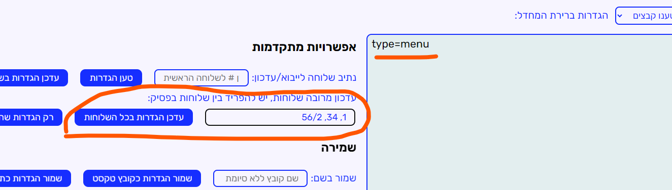

            אביי ורבא @מושי הכחם
            נערך לאחרונה על ידי אביי ורבא
            @מושי-הכחם אתה יכול להשתמש בזה
            https://abaye123.github.io/YemotSettings/TemplateEditor.html
            אתה צריך לרשום את רשימת השלוחות שאתה רוצה ליצור מופרדת בפסיק,
            אם אתה צריך משהו קבוע ומעוניין בכלי נח לעבודה קבועה בתשלום - אתה יכול לפנות אלי בפרטי להצע"מ
            עדכון: כעת אני נזכר שעשיתי 2 דברים כאלה בעבר ללקוחות, אם אתה מעוניין תוכל לפנות בפרטי
            או זה

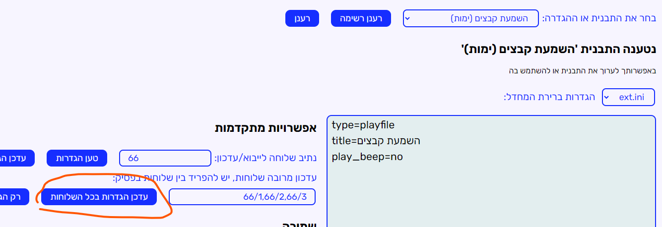

              יצחק. 0 @אביי ורבא
              @אביי-ורבא תאמין לי שניסיתי - לא הצלחתי.
                יצחק. 0 @אביי ורבא
                @אביי-ורבא כתב בשלוחות מרובות:
                זה יוצר קבצים ריקים ולא שלוחות
                  אביי ורבא @יצחק. 0
                  @יצחק-0 כתב בשלוחות מרובות:
                  ניסיתי את זה הרגע ועבד לי מעולה, יכול להיות שניסית ליצור שלוחות בלי הגדרות?
                    יצחק. 0 @אביי ורבא
                    @אביי-ורבא ניסיתי שלוחות השמעת קבצים
                    א ע 2 תגובות תגובה אחרונה תגובה ציטוט 0
                      אביי ורבא @יצחק. 0
                      @יצחק-0 אני לא יודע מה ניסית, יש לי לקוח שמשתמש באתר הזה בקביעות כבר שנתיים, וזה עובד לו מעולה - אם זה חשוב לך תוכל לנסות שוב,
                      או שאתה יכול לקנות את אחד מהדברים שעדכנתי בפוסט לעיל
