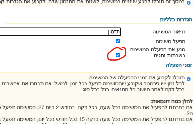

                          מערכת המשפחה @אA נערך לאחרונה על ידי

                                    • י
                                      ישיבישיר @אA נערך לאחרונה על ידי
                                      @אA כתב בתיזמון צינתוק:
                                      קרדיט מלאאא ל @ישיבישיר
                                      ומצטרף לתודה ל @ישיבישיר שמביא פה הברקות וקומבינות משלו...
                                      • מ
                                        מערכת המשפחה @ישיבישיר נערך לאחרונה על ידי
                                        @ישיבישיר ושוב גם פה תודה רבה
                                        • א
                                          אA @מערכת המשפחה נערך לאחרונה על ידי
                                          @מערכת-המשפחה
                                          עובד?
                                          • מ
                                            מערכת המשפחה @אA נערך לאחרונה על ידי מערכת המשפחה
                                            @אA כן ב"ה פה לא היה ווי אז עשיתי זה אמור להיות בעיה?
