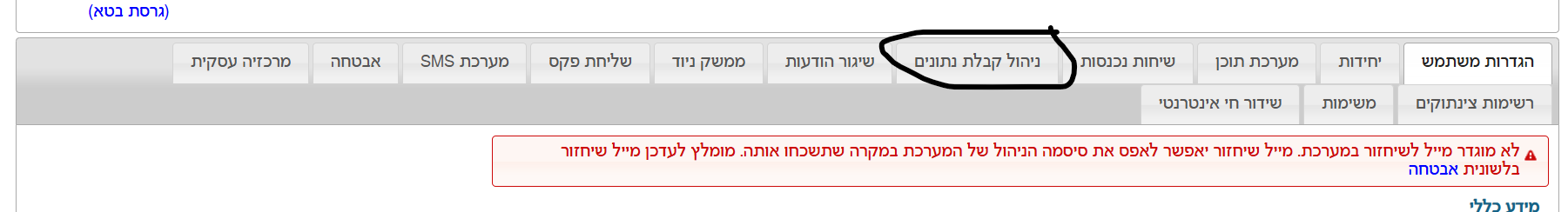

            עידו @AYY
            • A מנותק
              AYY @עידו
              @עידו
              תודה רבה על התגובה
              מה הכוונה 👆 נכנסתי שם לא מופיע כלום
              יש לזה הדרכה איפה שהוא
                עידו @AYY
                @AYY שם יש הדרכה צריך פשוט לשבת ולקרוא אותה למרות שזה לא נוח כ"כ.
                תתחילו בלפתוח שלוחה לקבלת נתונים ובאשף הנ""ל תבחרו אותה
