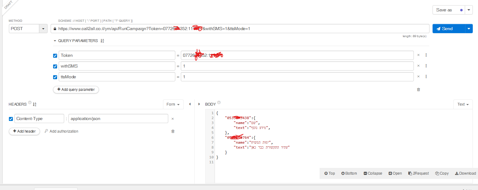

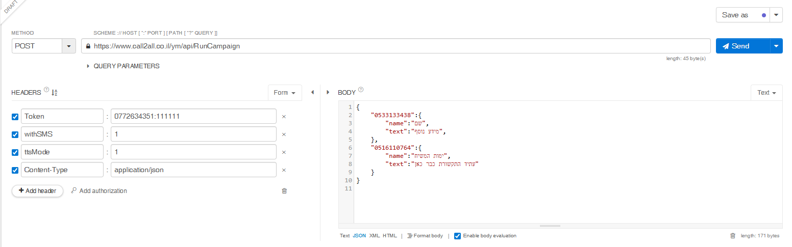

      למה הפקודה הזאת לא מפעילה את הקמפיין כמו שצריך?
      מה לא טוב בה?

            @NA73438 הטוקן ושאר הפרמטרים צריכים להיות ב-QUERY PARAMETERS ולא בהדרס
            N תגובה 1 תגובה אחרונה תגובה ציטוט 2

              @CUBASE
              איפה?
              ככה?- זה עדין לא עובד

                @NA73438 נסה לכתוב token עם 'טי' קטנה

                  תודה על כל העזרה
                  שינתי ועכשיו זה שלח את הקמפיין רק למספר אחד שהיה מוגדר ברשימה בברירת מחדל ולא למספר השני וגם לא השמיע בכלל את ההודעה האישית
                  נראה שהוא התעלם לגמרי מהג'ייסון

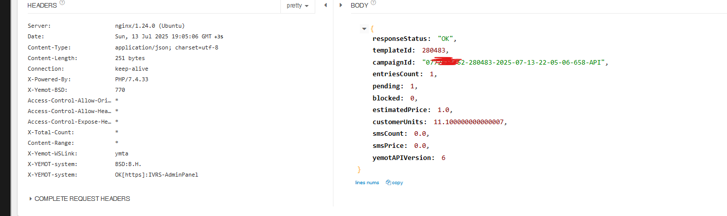

                    @NA73438 מה התשובה שאתה מקבל מימות?

                      NA73438 @CUBASE
                      @CUBASE

                        אגב, כדאי לך למחוק מהר את התמונות שהעלית כי אם אני הצלחתי להיכנס לך למערכת אז כל אחד יכול!

                              @יהודה-צ-כ בתמונה הראשונה הוא שינה את מספר המערכת והסיסמה, מהתמונה השנייה בשילוב הראשונה כבר ניתן היה להבין את מספר המערכת והסיסמה..
