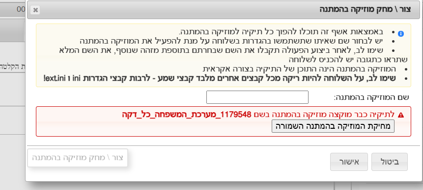

                      @יהודה-צ-כ נראה לי שזה שאלה מאוד תמימה אבל איך אני יוצר קובץ מוזיקה עשיתי כמו בשורשו (בתמונה ) וזה יצר וכאן הסתיים הסיפור כלומר אני לא מוצא את זה בשום מקום
                        יהודה צ. כ. @מערכת המשפחה
                        @מערכת-המשפחה כתב בהקלטה עם רקע:
                        אתה אמור ללחוץ על מקש ימני בתיקייה כלשהיא (עדיף מרוחקת), ואז ללחוץ על יצירת מוזיקת רקע, לאחר מכן תכתוב את שם המוזיקה הרצוי, והמערכת תשמור את זה,
                        שים לב כדי להשתמש במוזיקה, עליך להכניס את שם המוזיקה כפי שמופיע לך לאחר יצירת המוזיקה,
                        לדוגמא גם אם קראת למוזיקה שלך ככה "ghjk" המערכת תוסיף על זה בדרך כלל מקף תחתון וכמה ספרות,
                        וזה השם שאותו אתה צריך להכניס בהגדרות השונות,
                        כדי להוסיף את המוזיקה עצמה, דבר ראשון תמחק מתוך התיקייה של המוזיקה הכל, כולל קובץ ext.ini לאחר מכן תעלה את הקובץ שמע הרצוי לתיקייה הזאת,
                        באם תעלה כמה קבצים המערכת תשמיע באופן אקראי כל פעם קובץ אחר.
                        מקווה שעזרתי.

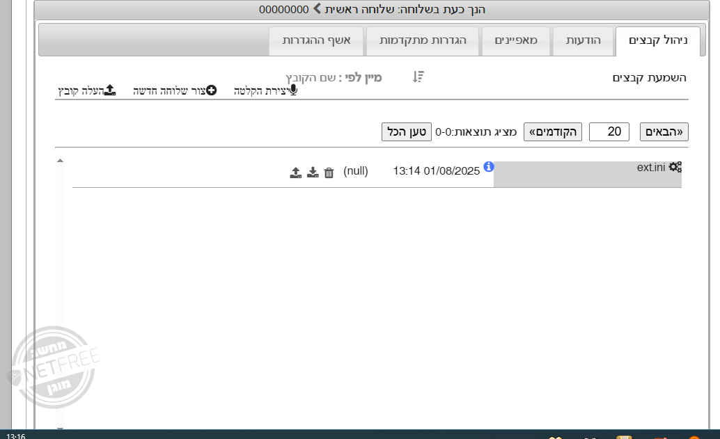

                                          מערכת המשפחה @אA
                                          @אA אני לא מבין מה זה קשור אני יוצר מוזיקה בהמתנה ואז אני נכנס לשלוחה ולא מוצא כלום
                                          אז אני מנסה ליצור שוב הוא אומר לי יש כבר בשלוחה זו
                                          נו אבל אני לא רואה את זה בשום מקום
                                            אA @מערכת המשפחה
                                            @מערכת-המשפחה
                                            שלוחה 00000 וכו' היא שלוחת המוזיקה?
