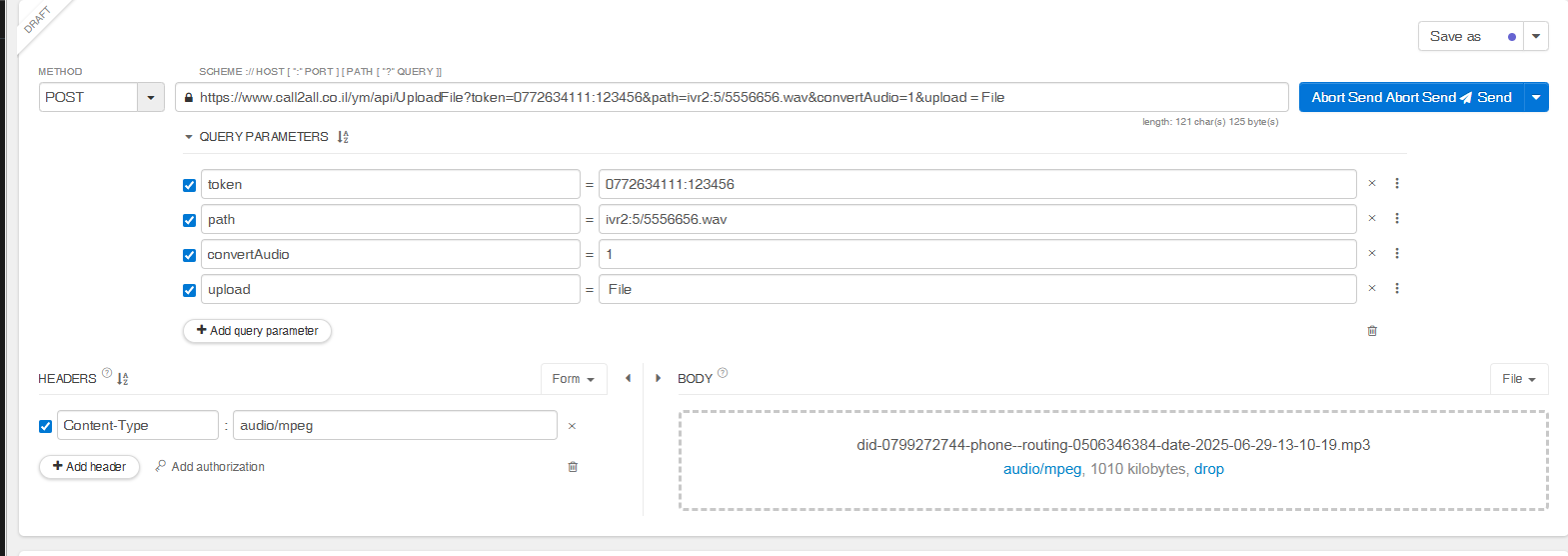

    העלאת קובץ בAPI למה לא עובד לי?
    6 פוסטים 4 כותבים 269 צפיות 3 עוקבים
    • N מנותק
      NA73438
      אני מנסה כך וזה מחזיר שגיאה פעם אחר פעם
      מה יכולה להיות הבעיה?
      צ Y 2 תגובות תגובה אחרונה תגובה ציטוט 0
        צדיק תמים @NA73438
        @NA73438 ה Content-Type שגוי

          NA73438 @צדיק תמים
          @צדיק-תמים
          מה צריך שיהיה?

                CUBASE @NA73438
                @NA73438 זה צריך להיות multipart/form-data
