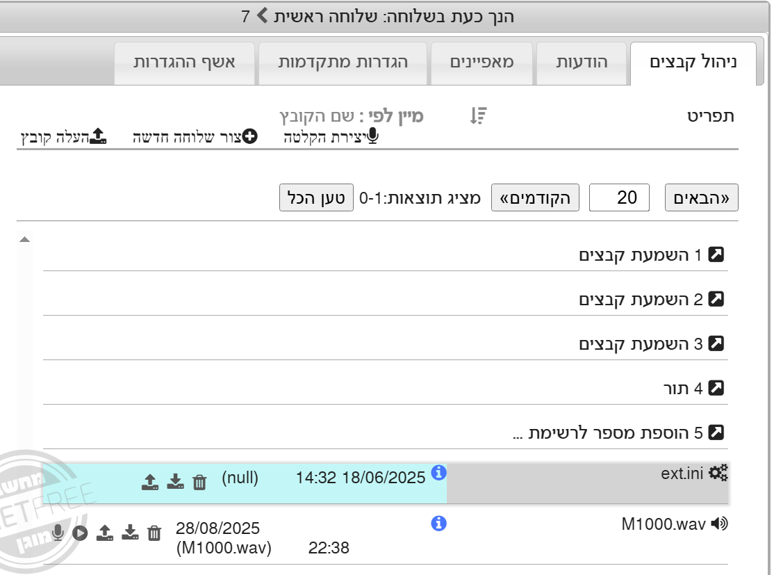

                  הבנתי שאני צריכה לקרוא לזה M1001 בגלל שזה הודעה נוספת על הודעת התפריט. העניין הוא שאני לא מצליחה להבין איפה מעלים את הקובץ הזה? אשמח מאד אם מישהו יוכל להסביר לי תודה רבה!

                    CUBASE @חני שטראוס
                    @חני-שטראוס כשמעלים קובץ לשלוחה הראשית הוא תמיד עולה כ-M1000 לכן צריך להעלות לשלוחה אחרת ואז להעביר לשלוחה הראשית

                          חני שטראוס @פישל
                          @פישל תודה רבה על הסרטון. אבל אצלי זה נראה ככה40da0c32-0b01-4e41-9c62-f16eeb37fef4-image.png
                          יש הקלטת תפריט כמו שרואים למטה. איפה אני מוסיפה קובץ נוסף??
