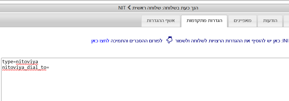

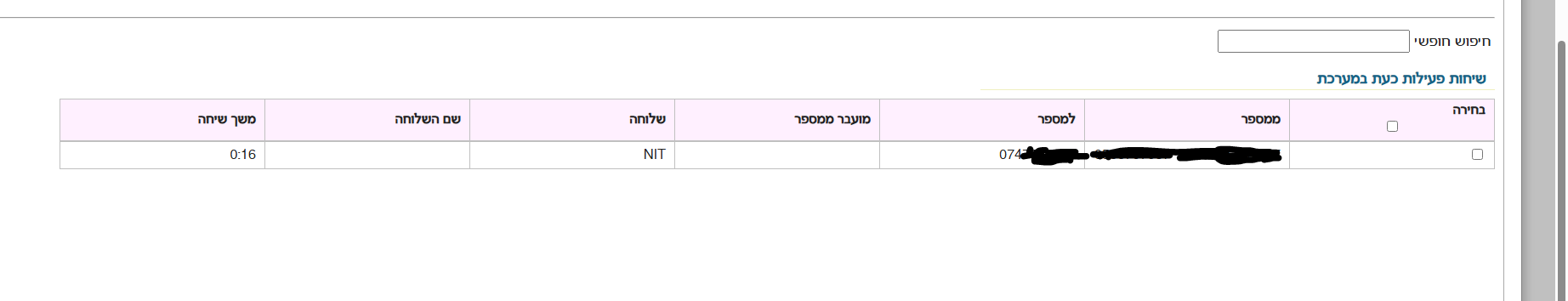

      י.ע @אA
      לא הבנתי....
      שהגדרתי העברה לשלוחת נתוביה (מה שהביא כאן למעלה)
      זה עובד ומפנה את השיחה....

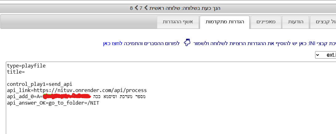

        איל משולש @אA
        @אA כתב בניתוב למשאיר ההודעה בחינם:
        @פלוס
        נראה לי שיש לו בעיה בשרת.
        השאלה אם זה קשור לזה שזה חוזר.
        עשית את ההגדרות בשלוחה NIT?

                    המנייעס @איל משולש
                    נערך לאחרונה על ידי המנייעס
                    @איל-משולש
                    לא הבנתי הוא אומר אין מענה בשרת API
                    מה עשית לא נכון זה בשלוחה ראשית
                    וזה בשלוחת השמעת קבצים
                    חסר משהו
                      איל משולש @המנייעס
                      נערך לאחרונה על ידי איל משולש
                      @המנייעס תמחק בהגדרות את המילים "מספר מערכת וסימה ככה"
                      (או יש לך עוד מקש API בהשמעץ קבצים?)

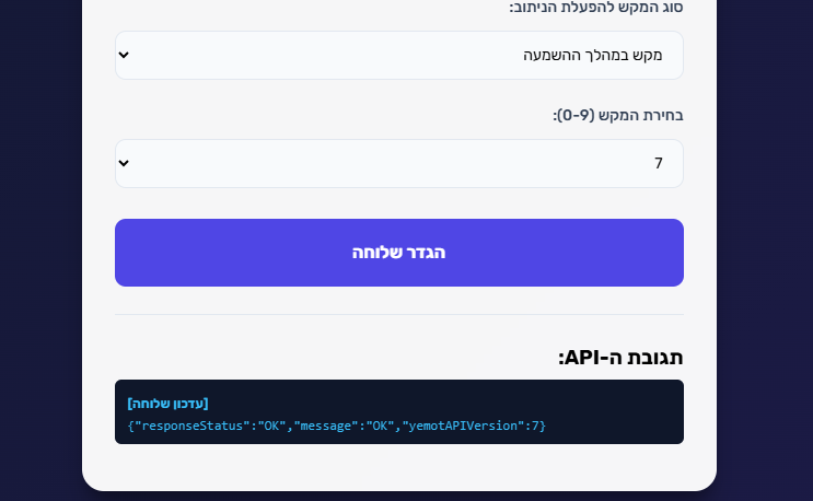

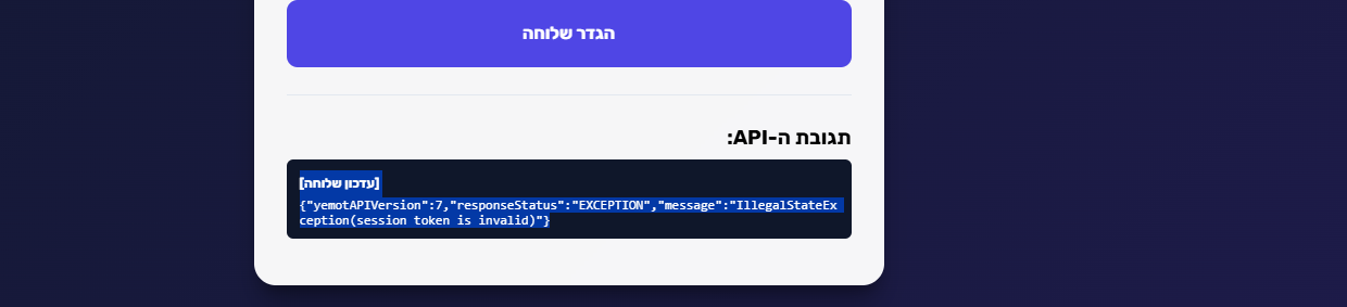

                        yosef avitan @איל משולש
                        @איל-משולש לתשומת לבך ברגע שאתה מאפשר לכל לקוח לגרום לשרת שלך להתחבר לימות המשיח באמצעות טוקן שעובר דרכך, בצורת האימות הנוכחית זה קצת בעייתי. אם למשל, אני אשלח בקשות עם טוקן שגוי, כתובת ה-IP של השרת שלך כנראה תחסם על ידי ימות המשיח אחרי כמה ניסיונות, מה שיגרום לכך שהשירות הזה יפסיק לעבוד בכלל המערכות (ושאר השירותים שיש לך בשרת שפונים לימות).
                          איל משולש @yosef avitan
                          @yosef-avitan כל השרת הזה (רינדר) או רק החלק שלי בו?
                            CUBASE @איל משולש
                            @איל-משולש כתובת ה-IP שאיתה משתמש רנדר בשירות שלך - תיחסם מגישה בימות המשיח, היו כבר סיפורים בעבר של כאלה שפירסמו מודולים חינמיים וכל היום נחסם להם השרת..
                              איל משולש @CUBASE
                              @CUBASE כמובן שרק מימות המשיח, האלה האם כל מי שמשתמש בשרת הזה או רק אני ( אם זה רק אני, אני יפתח משתמש חדש זה חינמי (ואז כמובן אני לא יפרסם, אבל בנתיים לתועלת הציבור)
                                CUBASE @איל משולש
                                @איל-משולש כל מי שמשתמש בשרת, ימות חוסמים את ה-IP
                                  איל משולש @CUBASE
                                  @CUBASE מה עושים כל בעלי מודלי ה API?
                                  (אם ככה אני דופק את כל מי שמשתמש בשרת הזה, השאלה איך אפשר למנוע בקשה שגויה?)
                                  עריכה: יש לך מושג כמה בקשות זה בערך? והאם אח"כ יש סיכוי שימות פותחים חזרה?
                                    CUBASE @איל משולש
                                    נערך לאחרונה על ידי CUBASE
                                    @איל-משולש כתב בניתוב למשאיר ההודעה בחינם:
                                    בד"כ לא מכניסים סיסמה שגויה, הבעיות הם במודולים שצריך להקיש סיסמה שאז יש הרבה שמקישים סיסמה שגויה מבלי לדעת את ההשלכות..
                                    אבל אם מישהו ירצה במכוון לחסום את השרת שלך - הוא יוכל לעשות זאת בקלות..
                                    @דוד-מלך-ישראל עשה במערכת ההגדרות שלו שמי שמקיש 5 פעמים סיסמה שגויה - נחסם מהמערכת וצריך לעבור תהליך שחרור חסימה שאורך כ-10 דקות (אין איזו פעולה מיוחדת, פשוט מפעיל sleep של 10 דקות שבסופו מוחק את המאזין מהחסימה, התהליך נועד להתיש את המאזין שלא יעז להקיש סיסמה שגויה שוב...)
                                    אין לי מושג, אבל מה שבטוח זה שזה לא בקשות בודדות, אולי 10,אולי 20..
                                    זה נפתח אוט' לאחר זמן (נדמה לי חצי שעה), ככל ששולחים יותר בקשות עם סיסמה שגויה - השרת נחסם ליותר זמן
                                      איל משולש @CUBASE
                                      @CUBASE אוקי, תודה רבה
                                      אני יבצטרך להפעיל כזה מנגנון גם (בא נראה שזה הולך לי)
                                      נ.ב. למה מחקת את האפשרות לעבור בין מערכות לשלוחה פנימית זה הפסיק לעבוד?
                                        CUBASE @איל משולש
                                        @איל-משולש שחזרתי עכשיו
