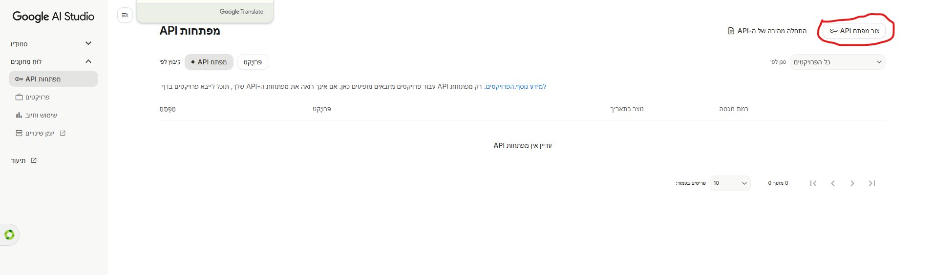

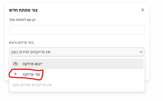

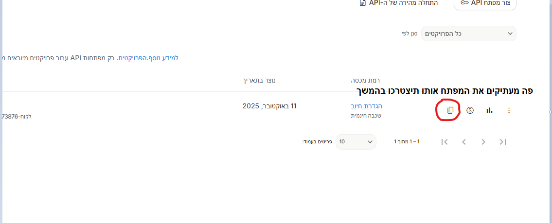

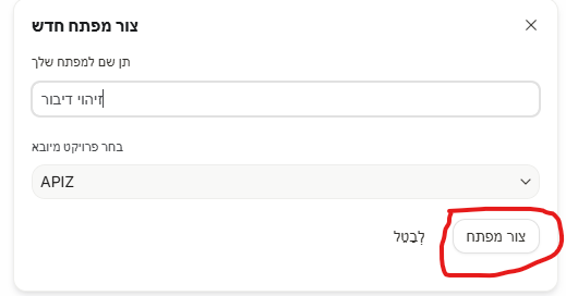

      חלק א - הוצאת מפתח API
      יש להיכנס לפה להוציא מפתח API (חינם)
      הדרכה עם תמונות בספוילר
