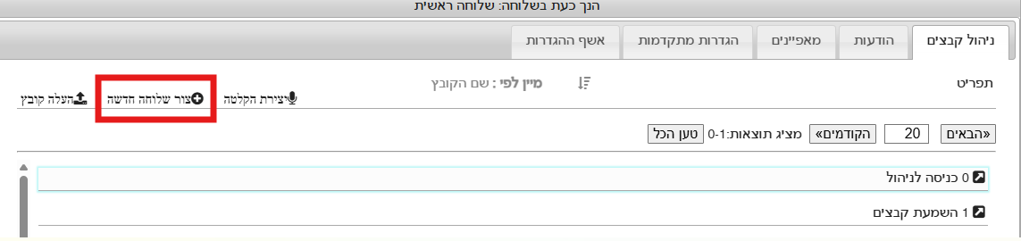

      מישהו יכול להסביר לי בפשטות איך מקימים שלוחה חדשה?
      נכנסתי לניהול המערכת ובחרתי בצד שמאל ב "צור שלוחה חדשה"

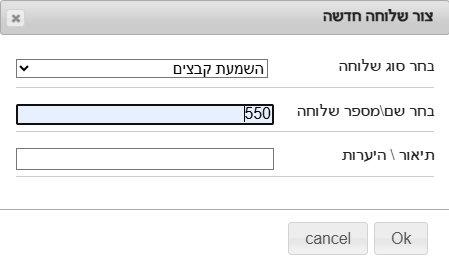

      אח"כ הגדרתי לה מספר -550- לצורך הענין
      וזהו.
      הבעיה היא שעכשיו כשאני נכנס למערכת ומקיש בכניסה 550 זה מעביר אותי לסליקת אשראי שנמצאת אצלי בשלוחה 5 (ואז זה כאילו מעביר סכום של 50 ש"ח...)
      מה לא עשיתי טוב?
      אשמח להסבר

          @תורה-תבלין כמו ש @עידו כתב
          תגדיר
          digits=3
          וזה יגרום לתפריט שלך לחפש שלוחות רק בני 3 ספרות
          צריך לשנות את כל השלוחות לשלוש ספרות
          ועיין שם....

            עידו @י.ע נערך לאחרונה על ידי
            @י-ע צודק בהחלט, מאוד כדאי שיעיין שם. כי אם פשוט ישנה את השורה הזו יצטרך לשנות את כל השמות של השלוחות ויצטרך להסביר למשתמשים שבשביל להגיע לשלוחה 1 צריך להקיש 001., ואם כעצתך יעיין שם, אז יראה שיכול להוסיף איזה קובץ שמגדיר שגם לחיצה על 1 יתן להגיע לשלוחה 001 (או שבכלל יוכל להשאיר אותה פשוט כ1? מי יודע).
