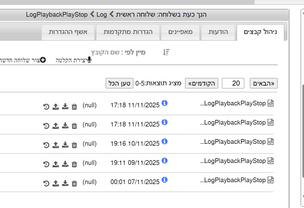

                      BEN ZION @פלמנמוני
                      @פלמנמוני ניסתי זה כותב לי שגיאה אני צריך את הדוח הזהbf74058e-9896-400b-b317-301bb0c68267-image.png
                      איך בדיוק אני כותב שם שלו ושלוחה
                      תודה רבה ויישר כח
                        פלמנמוני @BEN ZION
                        @BEN-ZION שם הקובץ כפול, תוריד לו את הכפילות

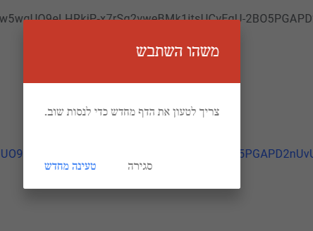

                                  BEN ZION @פלמנמוני
                                  @פלמנמוני אחרי שמסיים את הפריסה
                                    פלמנמוני @BEN ZION
                                    @BEN-ZION אז תעשה 'סגירה' ותעתיק את הכתובת ותמשיך
                                    • B מנותק
                                      BEN ZION @פלמנמוני
                                      @פלמנמוני מה אני עושה אם הקישור?
                                      • B מנותק
                                        BEN ZION @BEN ZION
                                        נערך לאחרונה על ידי BEN ZION
                                        @פלמנמוני הצלחתי תודה
