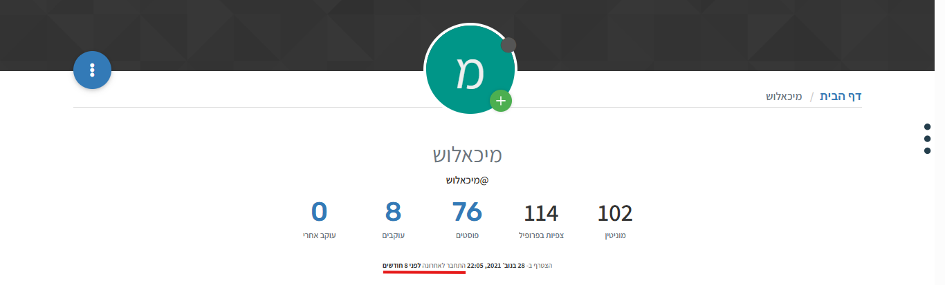

        פיתה @אA
        נירא לי שתנסה דרך אחרת........
        או מישהו אחר.......

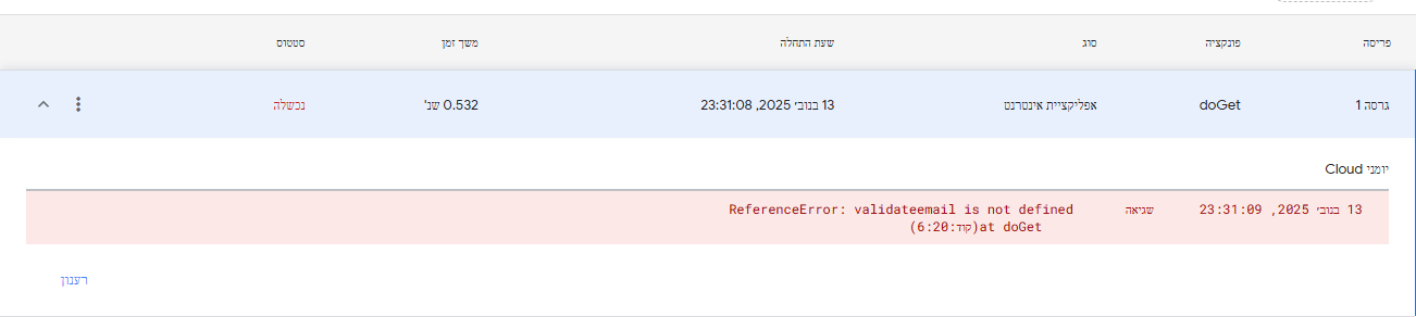

              אA @עידו
              נערך לאחרונה על ידי אA
              @עידו
              ניסיתי כל מה שהצעת ולא עובד.
              עם הקוד שהבאת משום מה אין בכלל רישום של ריצה.
              מה שהוא הביא כן רץ, אבל יש שגיאה.
                עידו @אA
                @אA איזה קוד לא רץ ואיזה קוד מחזיר שגיאה
