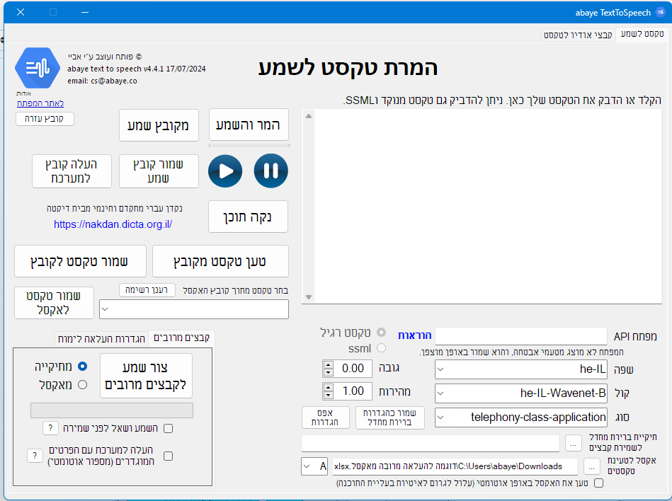

        אביי ורבא @שוקולית
        נערך לאחרונה על ידי אביי ורבא
        @שוקולית יש לי תוכנה כזו למחשבי ווינדוס (10 ומעלה בלבד),
        התוכנה מאפשרת טעינה של תיקיה עם קבצי טקסט או מתוך אקסל עם טקסט + שמות לקבצים, ומשתמשת בAPI של גוגל TTS כדי לבצע את ההמרה, זה תומך בצורה מלאה עם ניקוד ובאיכות טובה (קול ממוחשב, לא שפה טבעית)

            שוקולית @אביי ורבא
            @אביי-ורבא תודה, זו תוכנה בתשלום?
            יש לי רשיון לתוכנה שלכם קוסמוס, זה כלול בה?
              אביי ורבא @שוקולית
              @שוקולית כתב בדרושה המלצה על תוכנה שמקריינת טקסט מנוקד, באיכות שמתאימה לקוים של ימות המשיח:
              כן,
              אבל -
              כמעט סיימתי לכתוב את התוכנה הזו מחדש בתוך הממשק של קוסמוס, בעמוד המרת הטקסטים, אני אעלה את זה בעז"ה בשעות הקרובות במיוחד בשבילך 😉
              אז אם יש לך רישיון בקוסמוס - תוכל להשתמש בזה כבר שם

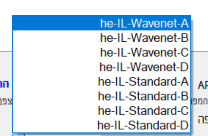

                  פישל @אביי ורבא
                  נערך לאחרונה על ידי פישל
                  @אביי-ורבא יש מצב שאתה מעדכן את הקולות בתוכנה לכמות הקולות שקיים בקובץ הזה?
                  https://f2.freeivr.co.il/topic/19377/המרת-טקסט-לאודיו-והעלאת-האודיו-לימות-בקלות-ובנוחות
                    אביי ורבא @פישל
                    @פישל עדכנתי את כל קולות העברית החדשים
                      פישל @אביי ורבא
                      @אביי-ורבא כתב בדרושה המלצה על תוכנה שמקריינת טקסט מנוקד, באיכות שמתאימה לקוים של ימות המשיח:
                      אצלי יש את הקולות האלו
                        אביי ורבא @פישל
                        @פישל אה, אני עדכנתי את קוסמוס, בעיקרון הפסקתי את הפיתוח של התוכנה הישנה,
                        אראה מאוחר יותר עם שייך לעדכן אותה בלי השקעה גדולה מידי
