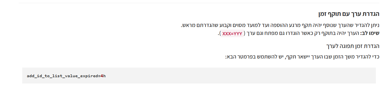

                                  BEN ZION @צבי ד"צ
                                  @צבי-ד-צ תוקף זה מה שניסה פותח האשכול וזה לא עבד 78abe068-b09e-4fdc-b900-d1d51f938271-image.png
                                  להסיר הבעיה שהיא אפשר למחוק את הקובץ אלא למחוק מידע ספציפי הוא רצה לעשות שיהיה ניתן לחייג כל אחד על ידי הקשה של מס'
                                    צבי ד"צ
                                    @BEN-ZION כתב בתוקף בהוספת ערך ID:
                                    להסיר הבעיה שאי אפשר למחוק את הקובץ אלא למחוק מידע ספציפי הוא רצה לעשות שיהיה ניתן לחייג כל אחד על ידי הקשה של מס'
                                    התכוונתי למודל הסרת ערך, לא להסרת הקובץ
                                    לגבי התוקף, רק כתבתי שזה לא קשור לזה שלא הצלחת, אבל באמת שאי אפשר לעשות תוקף במצב הזה כמו שכתוב שם
