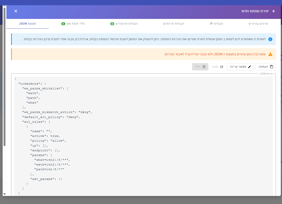

          אני רוצה לבנות ממשק ניהול שתכניס מפתח לניהול שלוחה 1 אחת ככה יוכלו לתת לכל מלמד לנהל את השלוחה של הכיתה שלו בלי להזיק בטעות לשלוחות אחרות
            פיסטוק פרווה @BEN ZION
            @BEN-ZION
            אתה צריך גם תתי תיקיות?
            • B מנותק
              BEN ZION @פיסטוק פרווה
              @פיסטוק-פרווה כן אני רוצה טוקן לניהול שלוחה 8 וכל מה שמתחתיה
                מ. מ. פליישער ניהול
                @BEN-ZION כתב בחדש!! 🚀 משדרגים את ההקלטות הקוליות של המערכת הטלפונית עם Smart Records AI:
                זה בכיוון - ביצירת מפתח אתה הולך לJSON ומדביק:
                  "tokenMore": {
                    "ws_parms_whitelist": [
                      "wath",
                      "path",
                      "what"
                    "ws_parms_mismatch_action": "deny",
                    "default_acl_policy": "deny",
                    "acl_rules": [
                        "name": "",
                        "active": true,
                        "policy": "allow",
                        "ip": [],
                        "endpoint": [],
                        "params": [
                          "what=ivr2:/8/**",
                          "wath=ivr2:/8/**",
                          "path=ivr/8/**"
                        "set_params": {}
                  מ. מ. פליישער ניהול

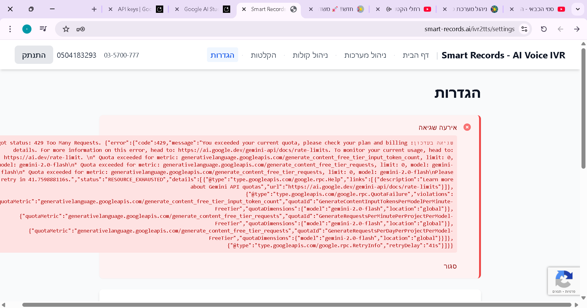

                    @מ.-מ.-פליישער אשמח להסבר מה אני אמור להכניס כאן בניהול מערכות בכדי שלא יחזיר לי שגיאה.
                    מה זה אומר כותרת?
                    ואיפה אני מכניס את פרטי המערכת להקלטה?
                    תודה רבה!
                    עריכה: הוא רושם לי: המערכת לא מורשית - יש לתקן את הטוקן.
                    מה עלי לעשות?

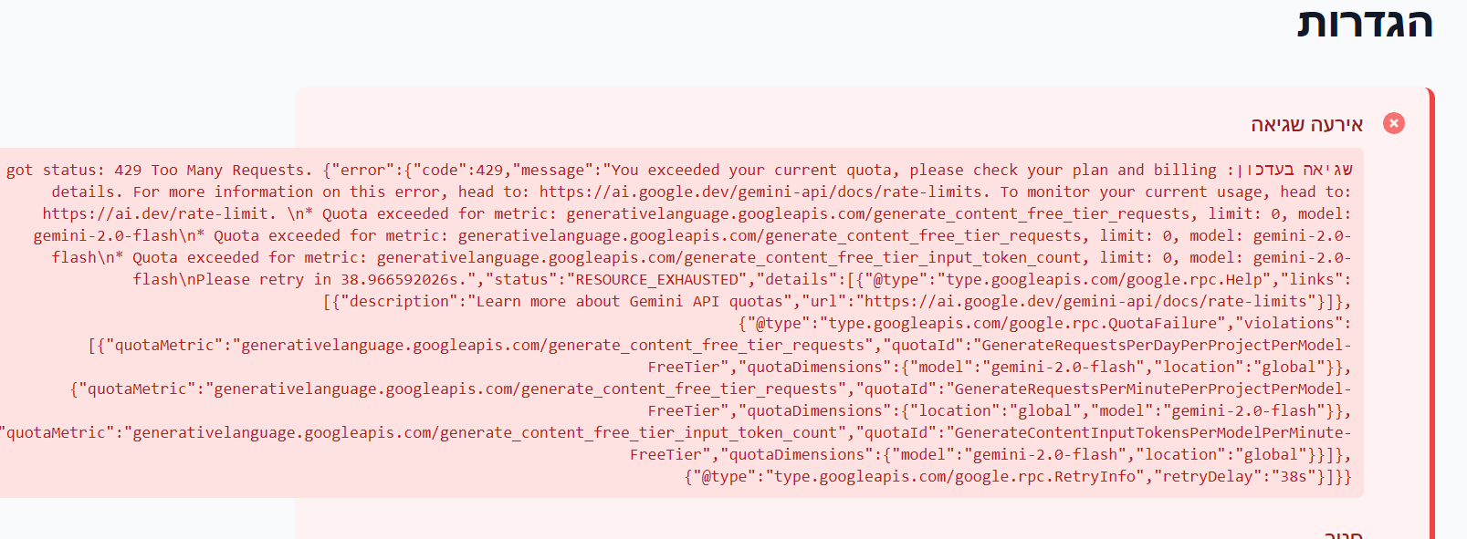

                      זה כותב לי ככה
                      מפתח גימיני ללא כסף
                      אפשר רק גימיני
                      זה השגיאה
